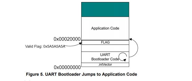

例如我想跳转到0x0800 1500的地方执行程序代码,该用哪个语句来跳转?
您是否可以尝试直接将APP起始地址改为0x0800 1500?
Bootloader跳转到APP指令:
g_ulTransferAddress = (uint32_t)APP_START_ADDRESS;
((void (*)(void))g_ulTransferAddress)();
