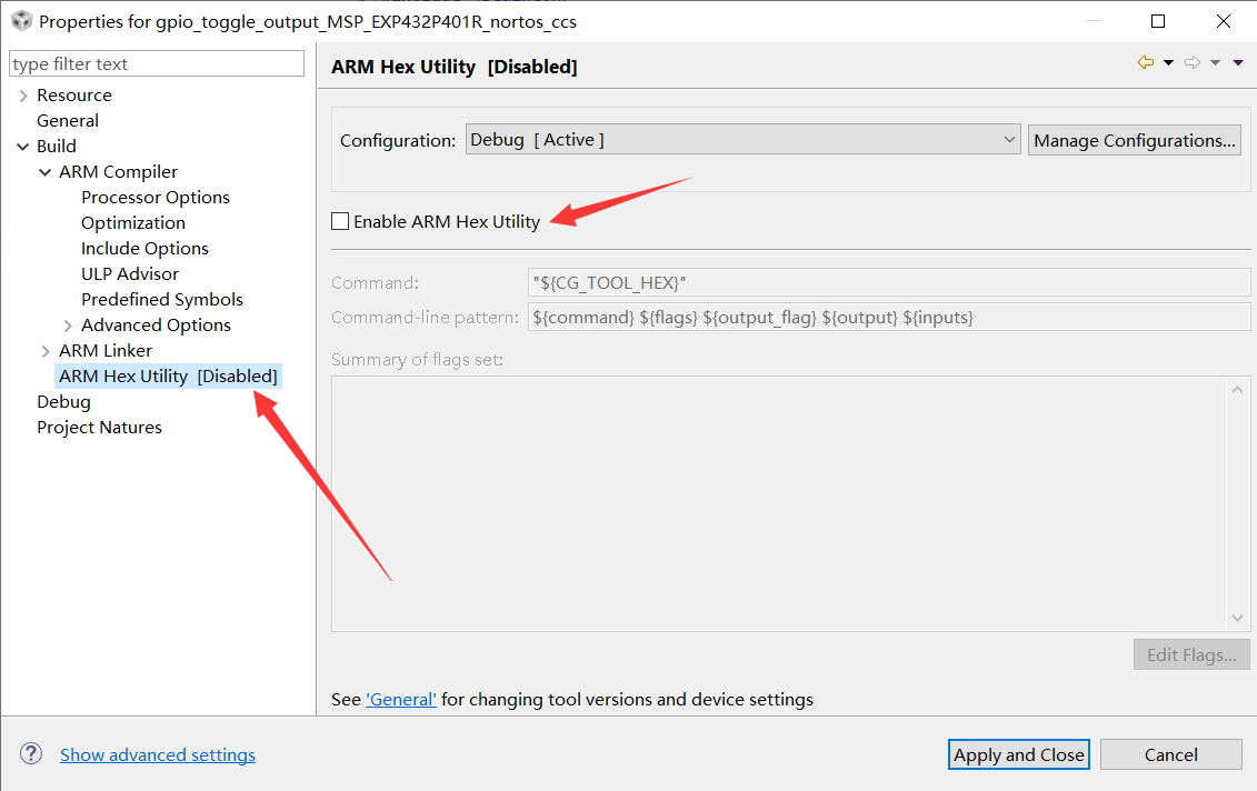

在工程的配置里面找到上图位置,打钩

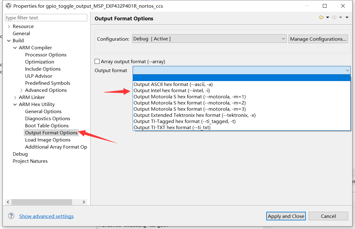

然后在弹出的新窗口找到如上位置,可以设置输出的格式,比如51单片机常用的那种英特尔格式。还有多种格式可以选择。
设置好后,保存退出。重新编译工程,会发现,输出文件已经多了一个HEX文件了。
