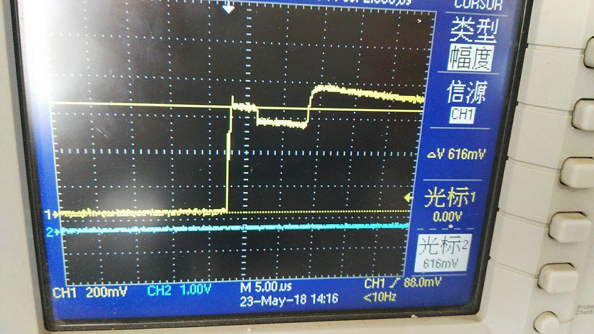

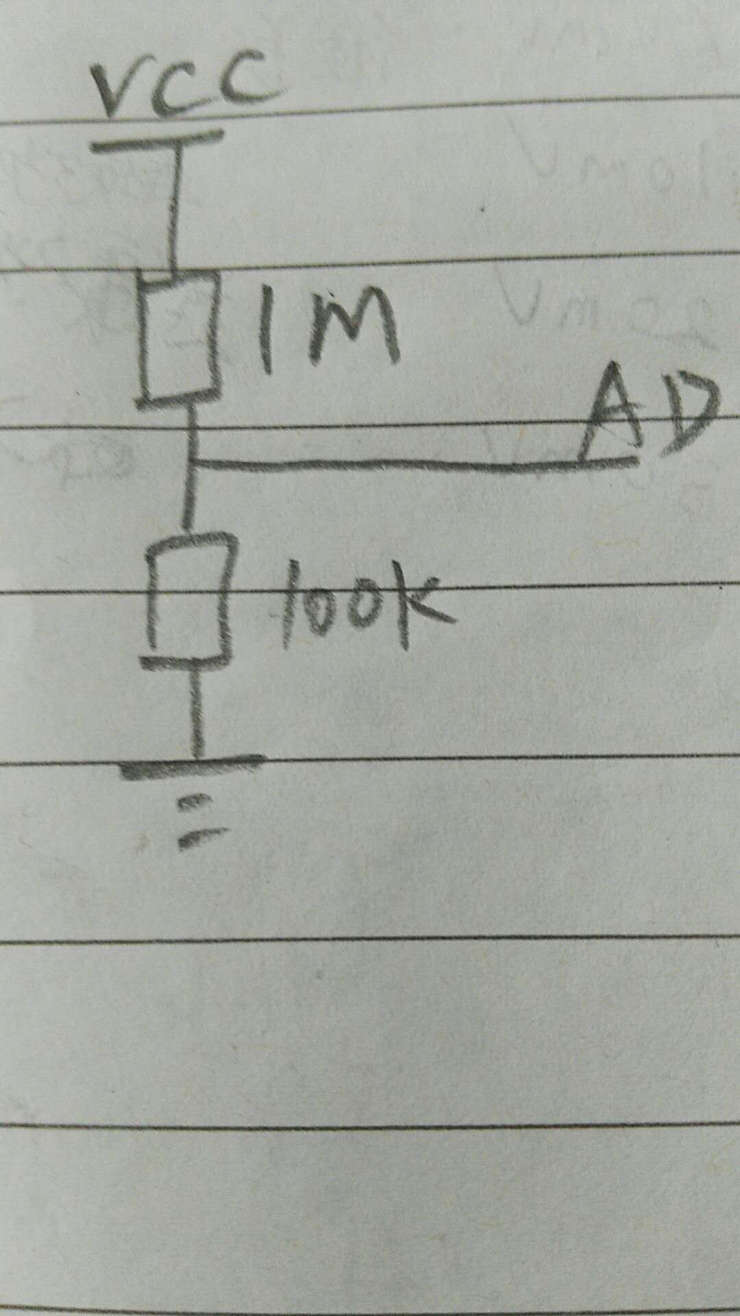

请教一个关于在使用F448芯片时使用AD转换时候出现的问题:
    使用AD,引脚悬空时的波形如图一,会采样到一个740mV的信号,示波器探头夹上之后测量电压降到616mV。比较奇怪的是这个引脚是 输入状态,电压只能是高电平或者低电平,或者是不稳定的。为什么开了AD之后会有转换电压0.7v,用100k电阻也不能把它拉倒0v,担心影响后续转换结果。要采样的电压范围在2.5v 以下(最经常的采样电压是0.5v左右),电压基准选的是2.5v。测试330MV采样结果是500mV ,测试856mV的采样结果是939mV ,从采样结果来看是有一些影响的,如何可以消除?请帮忙找下原因,谢谢。
