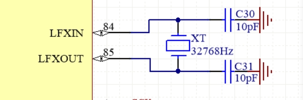

MSP430FR6877IPZR异常复位
现象:上电屏幕闪烁0.00或者屏幕根本不亮;
故障出现不定,正常维持时间也不定。加热处理会使其功能临时正常。
通过将I/O 口置高后 故障可以解决。 但功耗加大;
出现反复复位的现象,通过不断的测试,配置P7.6口线为输出高电平,则不出现复位,功能正常。
晶振电路
