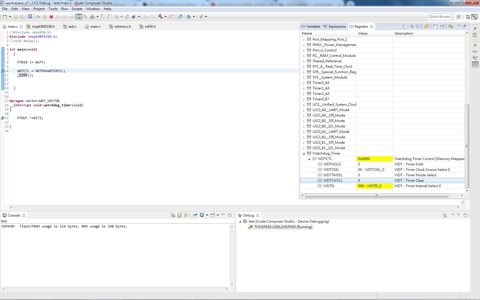

我在CCS環境下用使用MSP430F5338開發自己的設計的板子
程式如下,其中WDTCNTCL預設定Watchdog timer counter clear,bit3應該為1, 但在debug的Registers顯示bit3始終為0 (下圖右下角顯示)
WDTCTL =WDTPW+WDTCNTCL;
_EINT();
請問是什麼原因讓WDTCNTCL無法動作?

  • 你好,我點選右下角寄存器WDTCTL前面的箭头来展开後,查看WDTCNTCL的值為0
    但我程式WDTCTL =WDTPW+WDTCNTCL這樣寫, WDTCNTCL應該是1,
    所以我不解為何這個值是0

  • 你好:
    我已執行WDTCTL =WDTPW+WDTCNTCL;其中WDTPW這個指令是高字節的0x5Ah已經可以進行操做修改後面欲控制的WDTCNTCL,而者個指令在執行時應該為1,但實際在執行時卻始終是0,請問為何無法變更?

  • 如之前所说
    WDTCTL |= WDTPW + WDTCNTCL;
    WDTPW位读出来是0x69,而需要写入的是0x5A,实际上0x69|0x5A=0x7B,这就造成了在喂狗的时候,密码错误造成单片机重启
    而WDTCNTCL reset的默认值是0,并且 WDTCNTCL is automatically reset.
    清零完成之后WDTCNTCL会自动复位为0,所以CCS看到的是0
