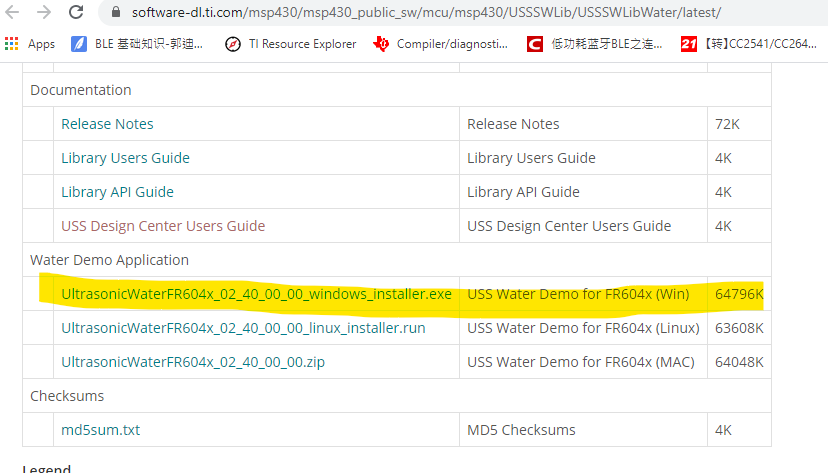

  • 如之前第一条回复所说
    在下面的网址下载高亮部分的软件,安装后可以在其安装文件夹下找到(UltrasonicWaterFR604x_02_40_00_00是最新版本)
    默认路径: C:\ti\msp\UltrasonicWaterFR604x_02_40_00_00\examples\USS_Water_Demo\IAR
  • 安装了02_40_00_00版本软件后,确实里面有你说的这个项目了,目前一切运行正常,GUI里面也能看到各种波形了。
