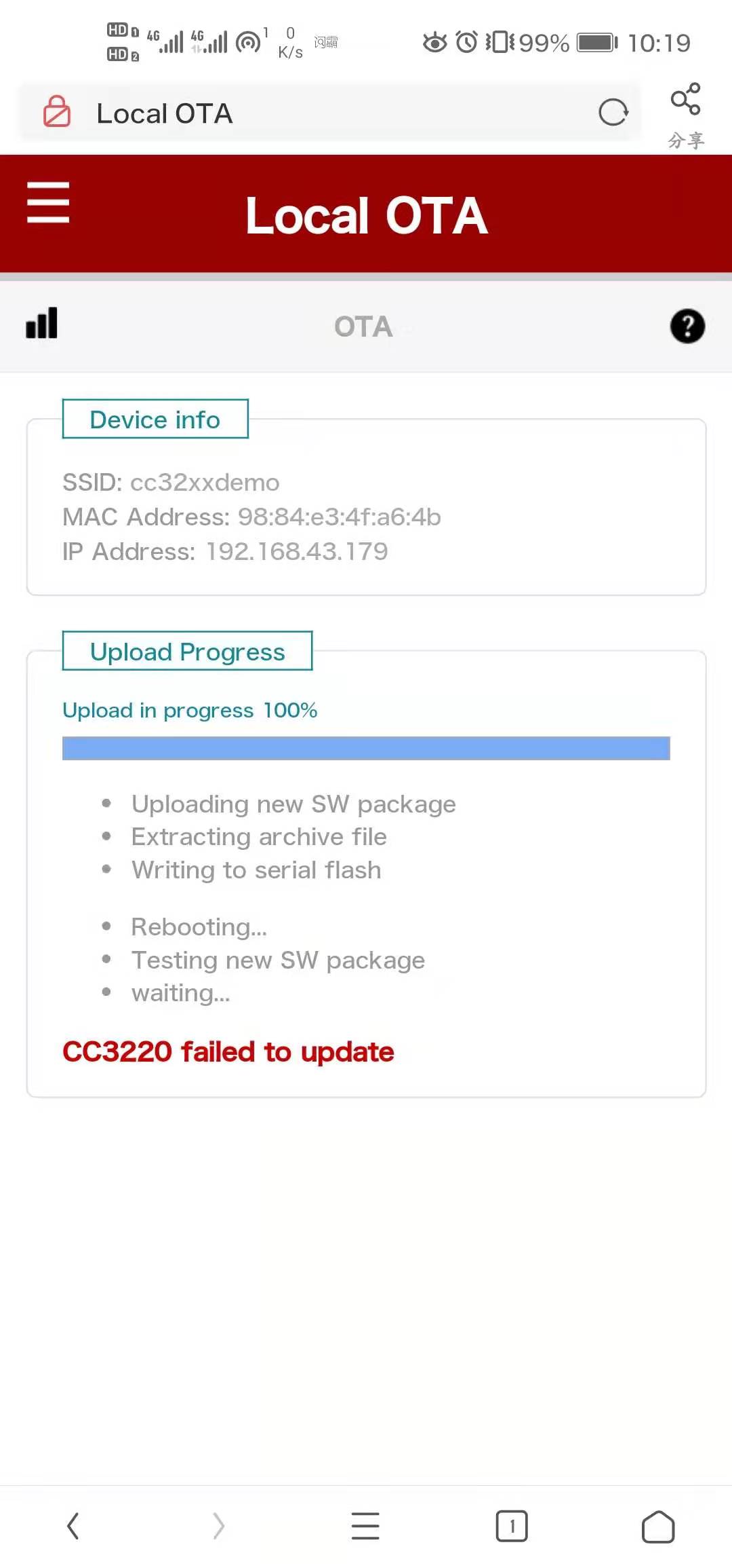

Local OTA网页显示100%后失败
Other Parts Discussed in Thread: UNIFLASH, CC3220SF
tar文件上传100%之后显示failed to update,另附log.
 0106Local_OTA_Log.txt
请问是什么原因,如何解决呢?

  • 板子是cc3220sf launchpad rev-a,sdk版本simplelink_cc32xx_sdk_2_30_00_05
    我就是完全照着这个说明做的,连接正常,上传正常,传到100%后mcu重启,网页显示更新失败,log上的版本信息也是原版本的

    ca.der certificate and ca-priv-key.der private key这里都是错的,但我按照你给的那个帖子改了这个,连网页都访问不了了.

  • OTA成功通过,但是新版本存在问题(与AP的连接失败)。一旦连接超时,MCU将重启并恢复为旧版本。
    应该与MCU image (尽管看起来使用相同的localOTA image )相关,也可能与Network Processor SP 相关(您可以尝试在没有SP的情况下更新吗?如果可以运行,那请确保SP正确)。
    另外您也可以尝试加大ASYNC_EVT_TIMEOUT的值(在local_ota_task.c中),看看是否有帮助。
  • 你好,失败原因与ca.der certificate and ca-priv-key.der private key无关吗?
    还有,加大ASYNC_EVT_TIMEOUT的值结果没有区别,仍然是100%后失败.
