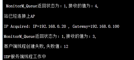

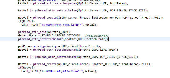

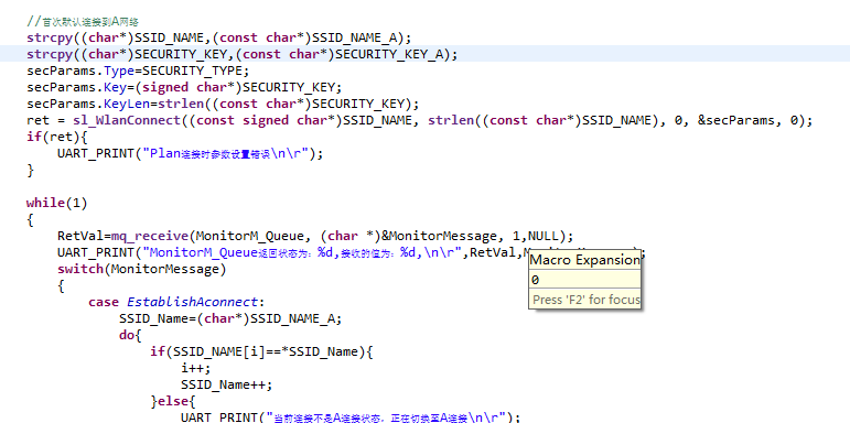

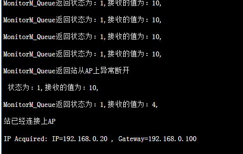

在CC3235SF里面,我单独建立一个 线程,用于建立站与AP的连接,发现当站连上AP的时候,该线程就不再运行
