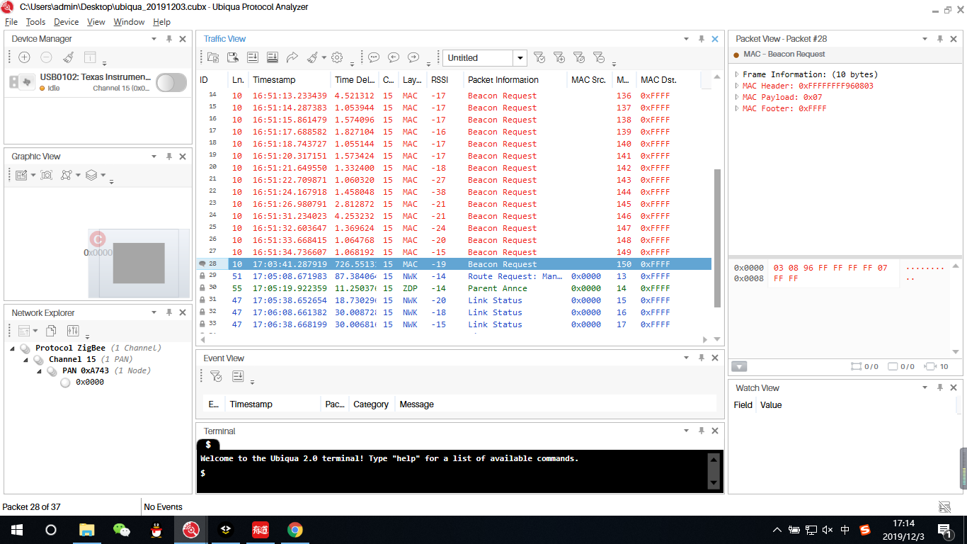

  • hi,W!遇到类似的问题,zed和zc完成组网后,断开zc电源,zed触发动作后,发现已成为孤儿节点,开始寻找父节点,调用了Zstackapi_bdbZedAttemptRecoverNwkReq(),但是有时候会没有发出入网请求,我这边设计的是触发请求动作后,发三次请求,正常每次触发都是看到三次beacon request,但是当出现问题时候,就发出一次beacon request后就不再发送beacon request !   接着zed就出现各种问题。
    在论坛上看到一个类似问题,说是 当调用Zstackapi_bdbZedAttemptRecoverNwkReq()后,zed会发出一个beacon request,应用层会收到 BDB_COMMISSIONING_PARENT_LOST的消息,但是如果应用层没有处理这个消息的话,device就会出现堵塞,导致其他问题发生,请问是不是这样?

  • 嗯 是的 为了低功耗要求,我现在这边处理的是rejoin 3次后就停止轮回,等待下次触发在进行 三次轮回rejoin,但是每次复现这种现象时候,会出现一次beacon,不会出现第二次、第三次。所以我怀疑是在发送第一次beacon的期间出现问题
  • 你是用Z-ZStack 3.0.2?用原始協議棧有沒有相同問題?
  • 是的,不用原始的来测试,只要将rejoin轮回那部分改为原始的10s间隔发送一次就没有问题。将其改为手动触发后发三次beacon再停止,然后在等下次触发,再发三次,就会出现问题,一般出现短时间不会出现,长时间才会复现(半小时或者一小时以后),我怀疑是不是长时间没有触发请求后,某一次触发导致应用层没有收到父节点丢失的消息,导致循环也死掉了,出现各种奇形怪状的问题

  • 扩展名 .cubx  上传不了附件,上面为截图。
    图中选中包为问题发生时的抓到的包,正常应该连续发三次,这次手动触发后就只发这一次。上面的包为将ZR断电后手动触发入网请求发出的beacon,表现正常。下面的包为问题发生后,zed发不出请求,将ZR上电,再次点击手动触发,zed还是发不出beacon
  • 返回值是0。可以说是必定复现。入网后各功能正常,断电ZR后,手动触发入网动作,短时间不会出问题,可以发出beacon,长时间就会一定出现问题。
