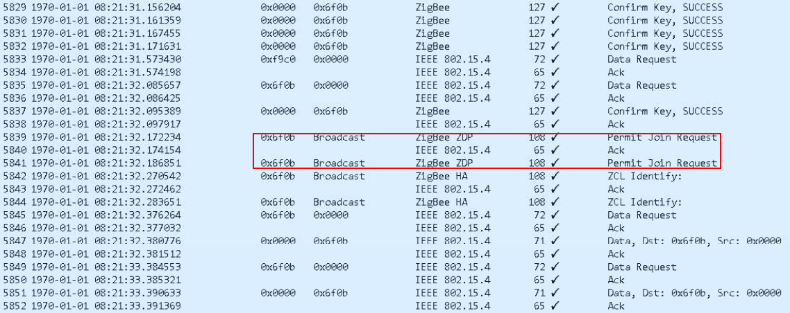

  • 你的0907_Test_3.rar抓包檔沒有入網過程,我沒有辦法解碼,感覺上是你的SampleLight有問題,你再重做一次包含重新入網過程的抓包讓我看看

  • 您好!首先感谢您的帮助和支持!现在端点7、8、9都可以控制了,我想让开关状态回馈给协调器

  • 你的抓包檔沒有入網過程,我沒辦法解碼,你可以用下面的範例程序報on/off 狀態

    HalUARTWrite(0,"\n",2);
    uint8 status = bdb_RepChangedAttrValue(SAMPLETEMPERATURESENSOR_ENDPOINT, ZCL_CLUSTER_ID_MS_TEMPERATURE_MEASUREMENT,Temperature);
    3、现在温湿度值串行输出如下:抓包档如附件:20200103.rar
    Humidity:66
    Temperature:22
    再次致以由衷的感谢,谢谢您的支持和帮助!谢谢!
