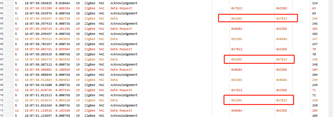

TI大神,你好
在调试终端节点的时候,当父节点有数据给它的终端子节点的时候,通常看到的是如下图数据,一个data request命令,然后父节点就会发数据。
但是在某些情况下,在终端子节点发送data request后,父节点并没有直接给终端子节点发数据,只是mac层回复一个data类的数据包,经常出现这样的情况是在父节点收到一些广播包,需要转发给终端子节点的时候,就终端子节点一直收不到数据,请问一下如下图这样的情况,是出了什么问题?下图的数据包算是正常吗?
