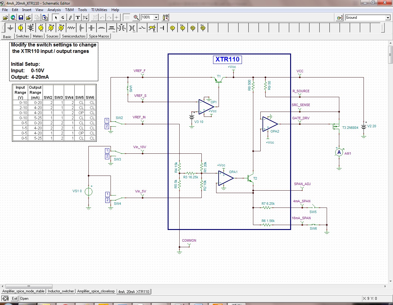

这款没有给出任何model,如果有TINA reference model的话,最简单的方法就是通过TINA导出.cir文件。
任务栏里 文件-----导出----图表(Pspice*.cir)保存即可是标准的Pspice模型。
