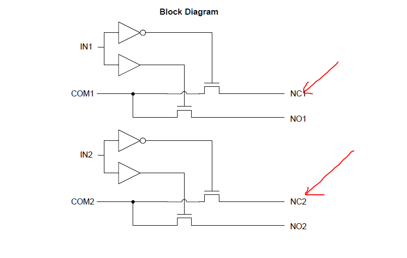

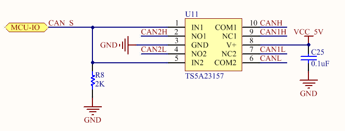

CAN通过模拟开关进行CAN1和CAN2总线的切换,
应用中该模块未上电,接入总线后导致整个CAN网络崩溃,测量CAN电平是远低于正常电平,拿出该模块CAN网络恢复正常
给该模块先上电,再接入CAN网络,一切正常
系统是分时上电,通过CAN来下发指令,没接模拟开关模块,整个系统通信正常,各个模块可以分时上电,
接入模拟开关模块后导致CAN崩溃,上位机刷不到一个模块,要正常工作就要先给模拟开关模块先上电,这样不能实现分时上电目的。
这是什么原因造成的
