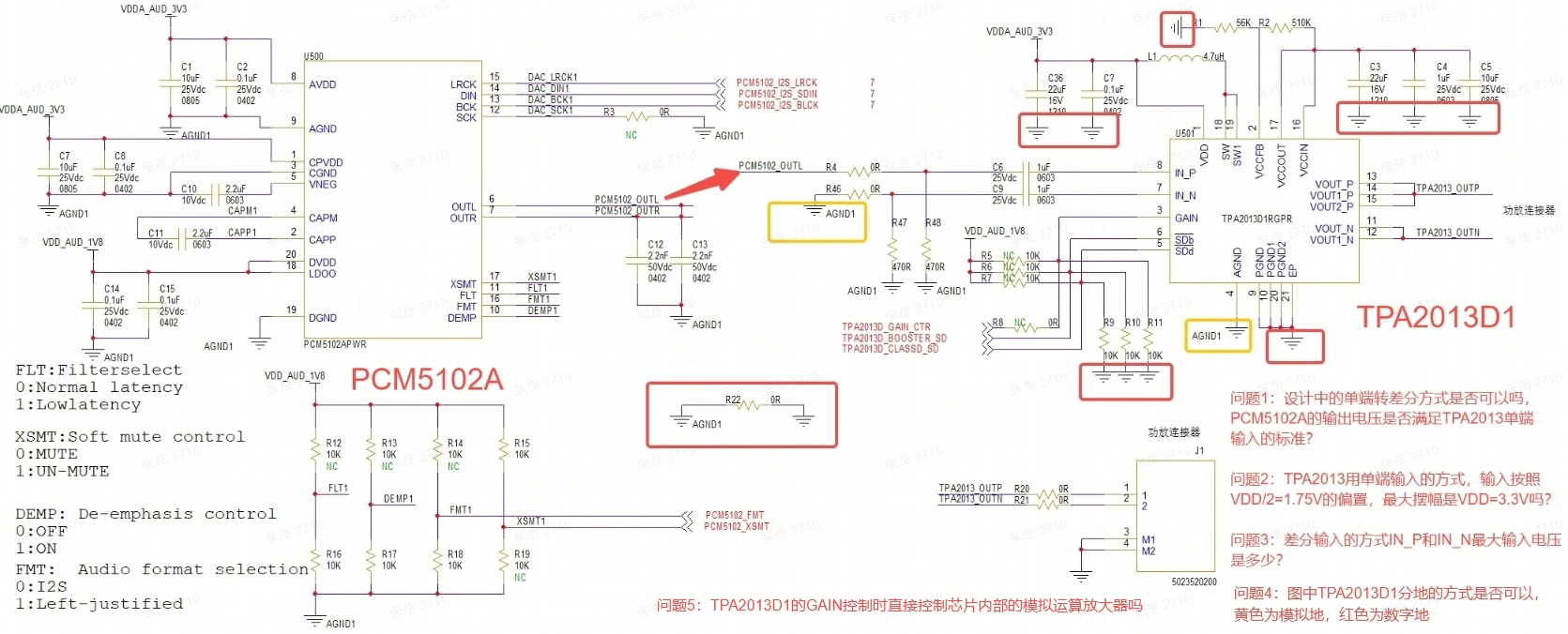

TPA2013D1: PCM5102A输出单端音频信号给到TDA2013D1功放的差分输入,然后推8Ω阻抗的扬声器设计review
Part Number: TPA2013D1
Other Parts Discussed in Thread: PCM5102A,
应用场景:PCM5102A输出单端音频信号给到TDA2013D1功放,然后推8Ω阻抗的扬声器
原理图如下:
问题点如下
问题1:设计中图中的单端转差分方式可以吗,PCM5102A的输出电压是否满足TPA2013单端输入的标准?
问题2:TPA2013用单端输入的方式,输入按照VDD/2=1.75V的偏置,最大摆幅是VDD=3.3V吗?
问题3:差分输入的方式IN_P和IN N最大输入电压是多少?
问题4:图中TPA2013D1分地的方式是否可以,黄色为模拟地,红色为数字地
问题5:TPA2013D1的GAIN控制时直接控制芯片内部的模拟运算放大器吗?

    问题1:设计中所示的单端到差分转换方法是否可接受,PCM5102A的输出电压是否符合TPA2013单端输入的标准?
    <ans>对TPA2013d使用单端输入是可以的。但请注意R46的agnd,它应该与PCM5102A的输出相连接。
    PCM5102A的均方根电压为2.1V,TPA2013d的最大输入电压为Vdd+0.3。这可以满足绝对评级。
    问题2:TPA2013使用偏置VDD/2=1.75V的单端输入法。最大摆幅VDD=3.3V吗?
    <ans>我认为这取决于PCM5102A的输出
    问题3:INP和IN N差分输入法的最大输入电压是多少?
    问题4:是否可以将TPA2013D1分为黄色模拟接地和红色数字接地
    <ans>我觉得还可以。
    问题5:TPA2013D1的增益控制是否直接控制芯片内的模拟运算放大器?
    <ans> Yes.
