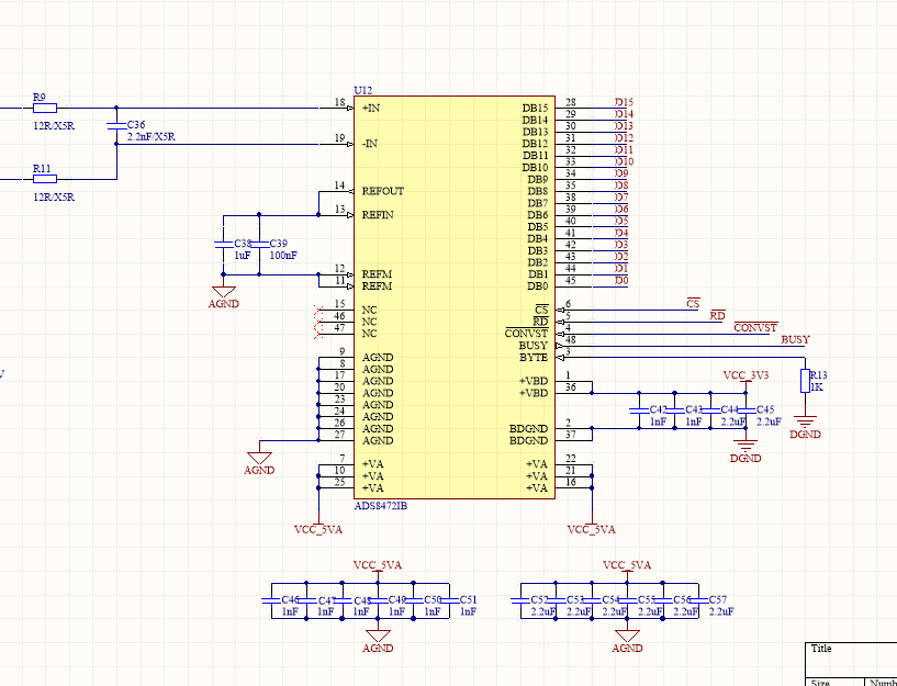

AGND和DGND通过0欧电阻连的,+IN/-IN的输入端接的两个电阻和电容是手册中推荐的滤波用的,用TINA仿真过了,阻容值合适。我是按照手册上采用内部参考电压的方式连接的电路,我就是想问问这样连接有没有忽略的地方
内部参考电路没什么问题,其他的引脚也相对来说比较简单,除了电源和地之外,就是控制引脚了。
他的一些控制脚(控制脚接FPGA),比如CS我都没有接下拉电阻,应该没啥问题吧?另外是不是可以通过控制脚CONVERST改变这个芯片的采样频率
