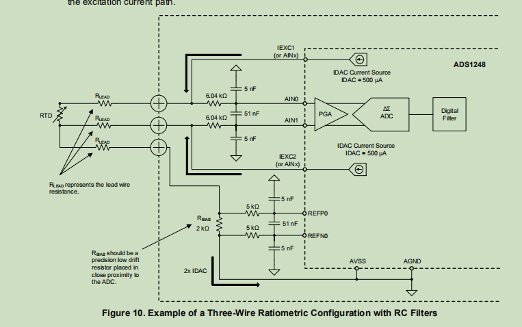

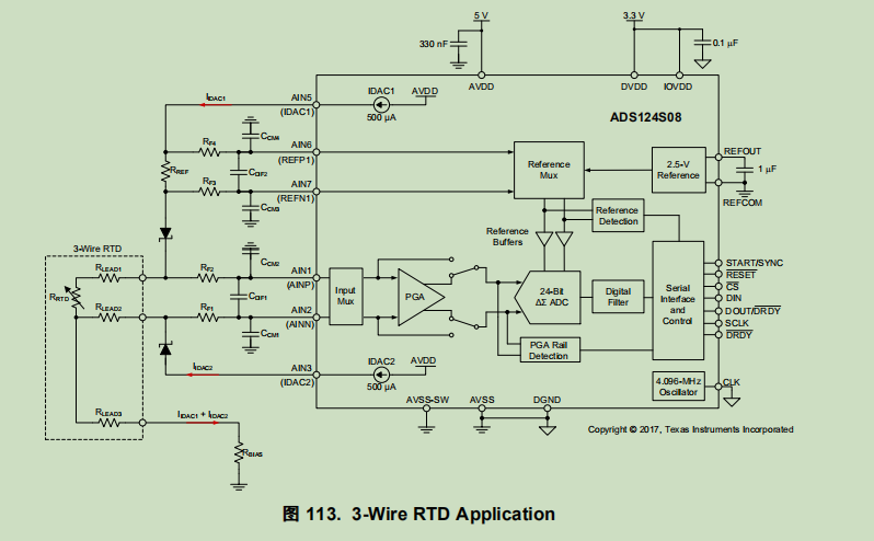

这是芯片手册上给的电路图,我照着这个原理图画了PCB

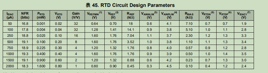

按照下表,我选择的是500uA的电流输出,参考电阻选择的3.6K(实测3.54K)
其它电阻电容我参考的手册:

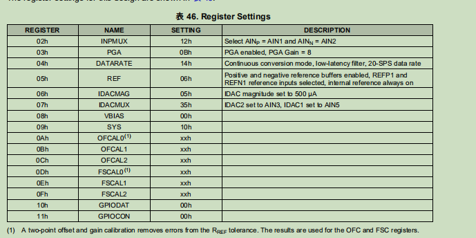

现在能通过SPI对寄存器进行正常的读和写,且寄存器读出来的值跟下表一样:
但是测试RTD两端的电压一直为0,测试RBIAS两端的电压也为0,现在找不到问题所在,求大神解答。
