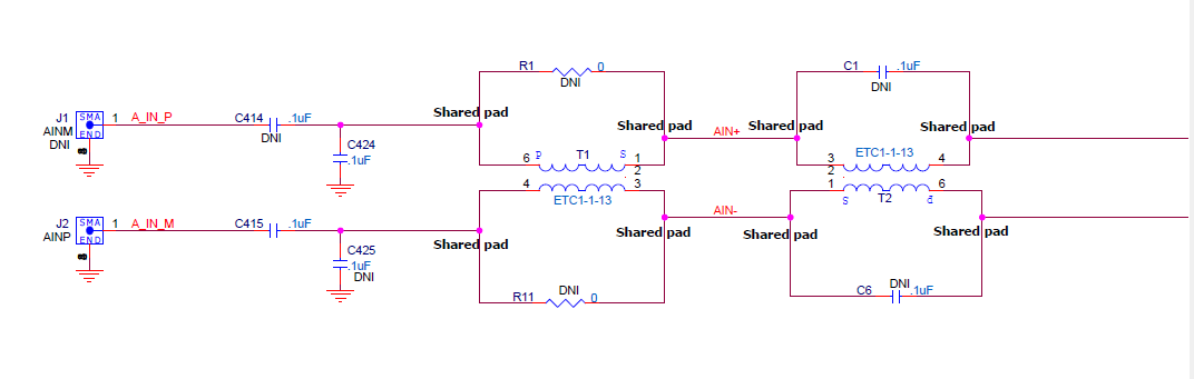

大家好:
ADC32RF45EVM开发板,使用的是ADC32RF45芯片,差分输入,手册显示输入电压Vpp是1.35V,ADC芯片需要的单端的电压0.8625-1.5375V。开发板前面有变压器单端转差分。想问一下,单端信号的输入电压范围应该是多少?也是0.8625-1.5375V,还是其他的范围?谢谢
