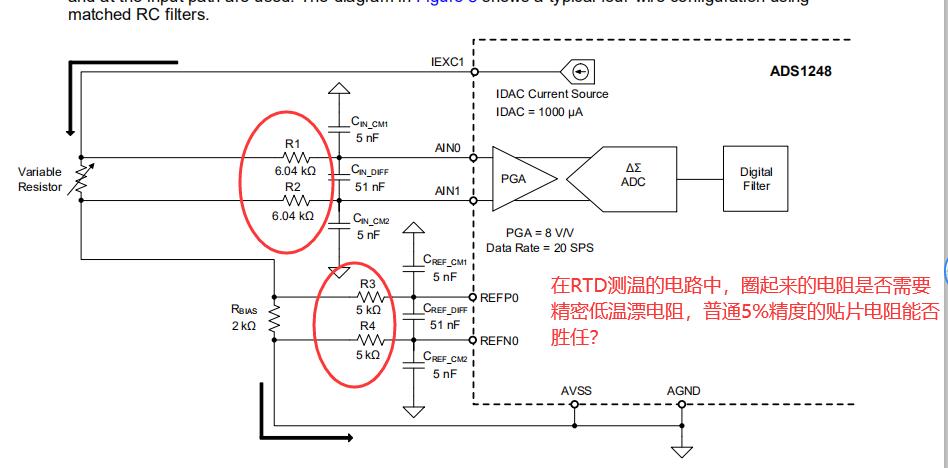

我的传感器选型为PT100,我的测温范围大概为-10-60度左右。主要测量空气的温度,但是测温的精度必须大于0.1度。
其他的阻容器件上选型参数应当怎么配置?
上图中:
RBIAS电阻2K,精度需要满足多少,温漂多少?
另外圈起来的电阻和旁边的电容,组成滤波电路,这里的电阻电容可以用普通的电阻电容吗,对测温的精度是否有影响?
  • 您好,电阻尽量选择高精度,低温漂的精密电阻,电容尽量使用C0G(NPO)陶瓷电容,防止由于频率,电压和温度变化时的不稳定性导致对测温的精度有影响。您参考下这篇关于RTD测量的应用手册,虽然针对的是ADS1248,但是RTD的测量原理都是一样的, 可参考2.1部分介绍了如何选择电容和电阻:
    www.ti.com/.../sbaa201.pdf
