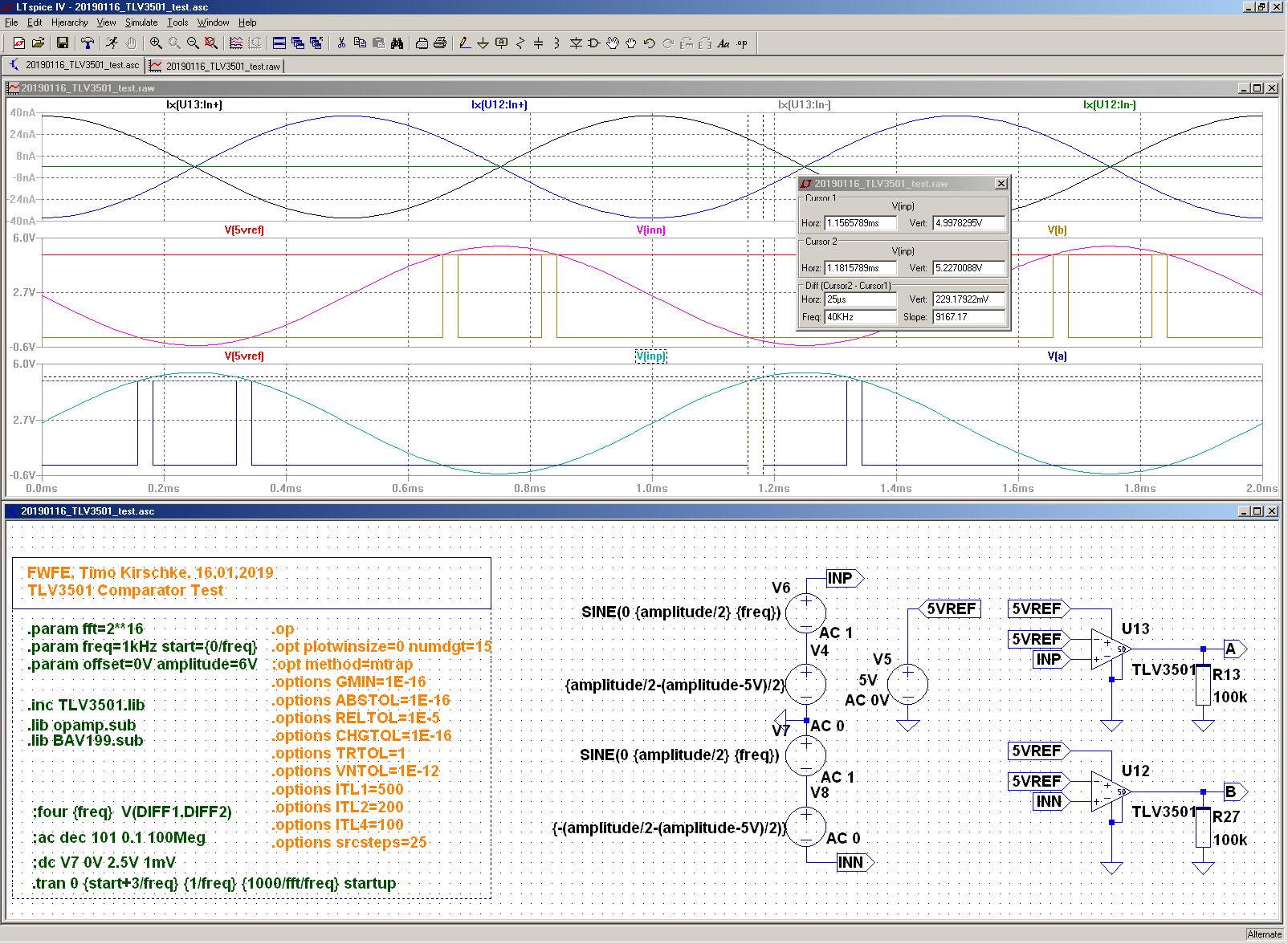

1.
TLV3501的数据表在第5页(6.6 下的表格)上显示了(V−)−0.2 to (V+)−0.2 的CMR。
这与以下情况形成对比:
'输入共模范围,将0.2 V扩展到电源设备滑轨之外。' (请参阅第10页上的7.1)。
二.
SPICE模型显示输出相位反向,当任一输入穿过位置导轨+0.2V (近似值)时。
当任何一个输入穿过负轨-0.2V (近似值)时,它不会显示输出相位反向。
3.
SPICE模型的输入电流似乎取决于输入电压斜率。 2uA @ 1V/us
我需要一个快速比较器(5V),它具有RRIO功能,能够正确检测位置轨+0.1V和负轨-0.1V内的(差分)输入电压,并且输入电流非常低。
如数据表所示。
我想模拟我的设计中的正确行为。
非常感谢!
此致,Timo

    您回答正确,这是打字错误。它应为(V--)- 0.2 to (V+)+ 0.2
    实际上,它在零件TLV3501-Q1的汽车版本中得到了正确表述
    我会解决这个问题
    项目2.
    您发现SPICE模型中存在不一致
    理论上,即使输入高于或低于VCM范围,也不会出现相位反向
    该模型仅表示您违反了数据表中指定的VCM范围
    如果您构建电路并超出VCM范围,您将不会遇到反相现象,但EC表中的规格将不再保修
    我将与建模团队合作,使供应上方和下方的模拟结果保持一致
    项目3.
    我不熟悉输入偏置电流是如何建模的,因此我需要研究一下
    该部件具有CMOS输入级,因此,温度每增加10C,偏置电流通常会增加2倍。
    对于取决于输入斜率的情况,在I = C dV/dt的情况下,这将更多地是源阻抗和输入电容的系数
    请上传您的模拟文件,以便我与建模团队分享。

    Chuck,您好!
    感谢您快速,详细的回复。
    模拟在LTSpice IV中完成
    见2019.0116万_TLV3501_test_transient.png</s>3501
    在上图中,可以看到TLV3501的输入电流。 直流输入5VREF导致输入电流接近零,交流输入INP和INN导致6Vpp和1kHz输入时~80nApp。
    中间图和下部图显示两个比较器的输出行为。 当输入达到参考(等于电源)时,输出将正确切换。 它将极性反转至高于正极轨约0.2V。
    当输入超过负轨电压时,不会发生这种情况。
    所有其他数据似乎都非常适合我的应用:用于ADC输入的快速而精确的保护电路。 如果发生过载,比较器会将ADC输入切换至参考/GND。 这有望比上一个版本更低,更快,更精确:
    www.linear.com/.../7569
    已使用THS4631,AD8620,
    感谢您的提示。 所以我必须测试现实世界的行为。
    您能否推荐用于TLV3501/3502比较3502比较器的合适评估板?
    非常感谢!
    此致,
    Timo
    e2e.ti.com/.../TLV3501_5F00_test.zip
    TLV3501_test.zip,包含
    *.asc LTSpice模拟文件
    *。plt绘图设置
    *.asy符号
    *.lib TLV3501型号
    如上所示的*。png图片
    您好,Timo:
    如果输入电压超过电源导轨,则输入电流必须限制为10mA! 请参阅数据表的6.1 部分。
    Kai
    你好,Kai ,当然! 我会这样做,_如果_电流将达到毫安区域。 如图所示,在这种情况下,电流大约为80nApp。 为了清晰起见,原理图保持简单。 当然,最终应用程序将具有该保护。 谢谢! 谢谢,Timo
