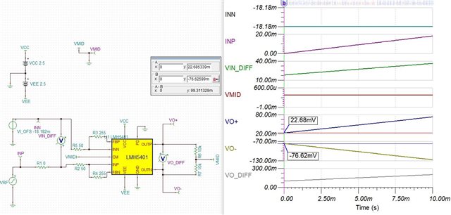

大家好、
我想再次检查 我们是否将 CM 引脚设置为0V、OUT+和 OUT-、以显示+22mV 和-76mV 等失调电压、如果该共模失调电压对于该器件而言是正常的吗?
Andrew
e2e.ti.com/.../lmh5401-_2800_Vcm-Check_2900_.TSC
    尊敬的 Andrew:
    请记住、您尚未将两个输入电压都设置为零。 在零输入电压-27mV 的情况下   可以看到 VCM 输入电压的 VOCM 输出共模偏移量、如数据表第7页所示:
    Kai
