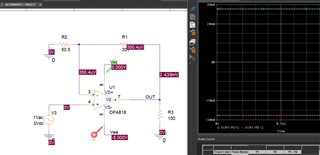

OPA818的 PSPICE 模型似乎是假的-它甚至没有正确的引脚分配:
我刚刚重新编译了 PSPICE 库、它出现了相同的错误模型。 该模型消耗的静态电流很低、引脚排列不正确、根本不具备断电功能。
是否可以修复此问题?
Bill
    您好 Bill、
     感谢您将此事提请我们注意。 由于引脚排列错误、PSpice 库中的模型看起来不正确。
     包含 OPA818模型的 PSpice 电路正确、可从以下链接下载: https://www.ti.com/product/OPA818#design-tools-simulation (器件产品文件夹的"设计和开发"选项卡)
     在我们更新模型的过程中、请使用 PSpice 电路。 此外、该模型不包含断电功能。 我还将研究是否可能包含此功能。
