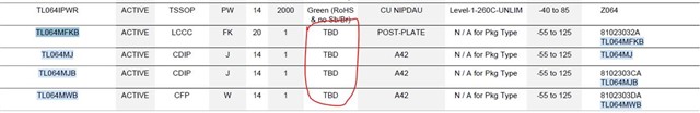

我们发现 TL064有 M 和 Q 系列。  请问这两个系列的器件型号是否具有相同的封装?
这两个系列是新推出的吗?  因为 选择表中有待定字。 是否有我们可以申请的样片?
此外、尚未找到 Q 系列的数据表和官方网站。 它不是 APL 吗?

    您好 Wendy、
    数据表中的列应为"非 RoHS 和绿色环保"。 请尝试从 TI.com 再次下载。 最后一部分、13、包括机械封装和可订购信息。 此信息是 指定器件的最新可用数据。 这些数据如有更改、恕不另行通知、也不对进行修订
    本文档。
    您在哪里可以看到 TL064Q? 我找不到该设备。

    我在这里看到 TL064Q。

    此 TL06xQ 于2014年被放置在数据表的这个新表中。 这是一个拼写错误/剪切粘贴错误。 没有 TL064Q。 将更新数据表以删除表中的 TL06xQ 行。
