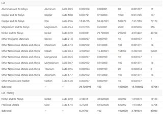

各位专家、您好
我的客户正在对器件型号为5962R1721401VXC 执行 DPA。
他们希望了解盖子密封材料成分。  我在 https://www.ti.com/quality-reliability-packaging-download/report?opn=5962R1721401VXC 上找到了物料表、 但我不确定哪一项涵盖了盖子密封材料。
Jim B
    Jim、您好!
      我相信盖子密封材料成分是由这些材料制成的
     但是、我将与我们的质量团队一起检查这一点、并将很快返回给您。
    Sima
    谢谢 Sima
    我知道、根据密封封装类型、盖子焊接在上面或某种类型的玻璃冰箱熔化以形成玻璃密封。 在该封装中、我认为这是某种类型的焊料、客户希望了解所用焊料的成分。
    https://www.ti.com/litv/pdf/snoa280
    Jim B
    Jim、您好!
      我现在看到、它是专门的盖子密封件。 感谢您提供这些信息、我将把这些信息传达给质量团队、并向您提供他们的回复。
    Sima
    您好、Sima
    有关此方面的任何更新、我需要将信息反馈给我的客户。
    Jim B
    Jim、您好!
      很抱歉耽误你的时间、我尚未收到质量部门的回复。 我将对它们执行 Ping 操作以进行响应。
    Sima
    您好、Sima
    对此进行了任何更新?
    Jim B
    Jim、您好!
      刚刚收到我们质量团队的以下回复:
    "盖子上没有焊接瓶胚。 盖子密封工艺是接缝焊接工艺、它使用焊接工艺、这就是 TI.com 中的材料成分未显示盖子密封材料的原因。"
      如果您或客户对此有任何疑问、请告诉我!
    Sima
