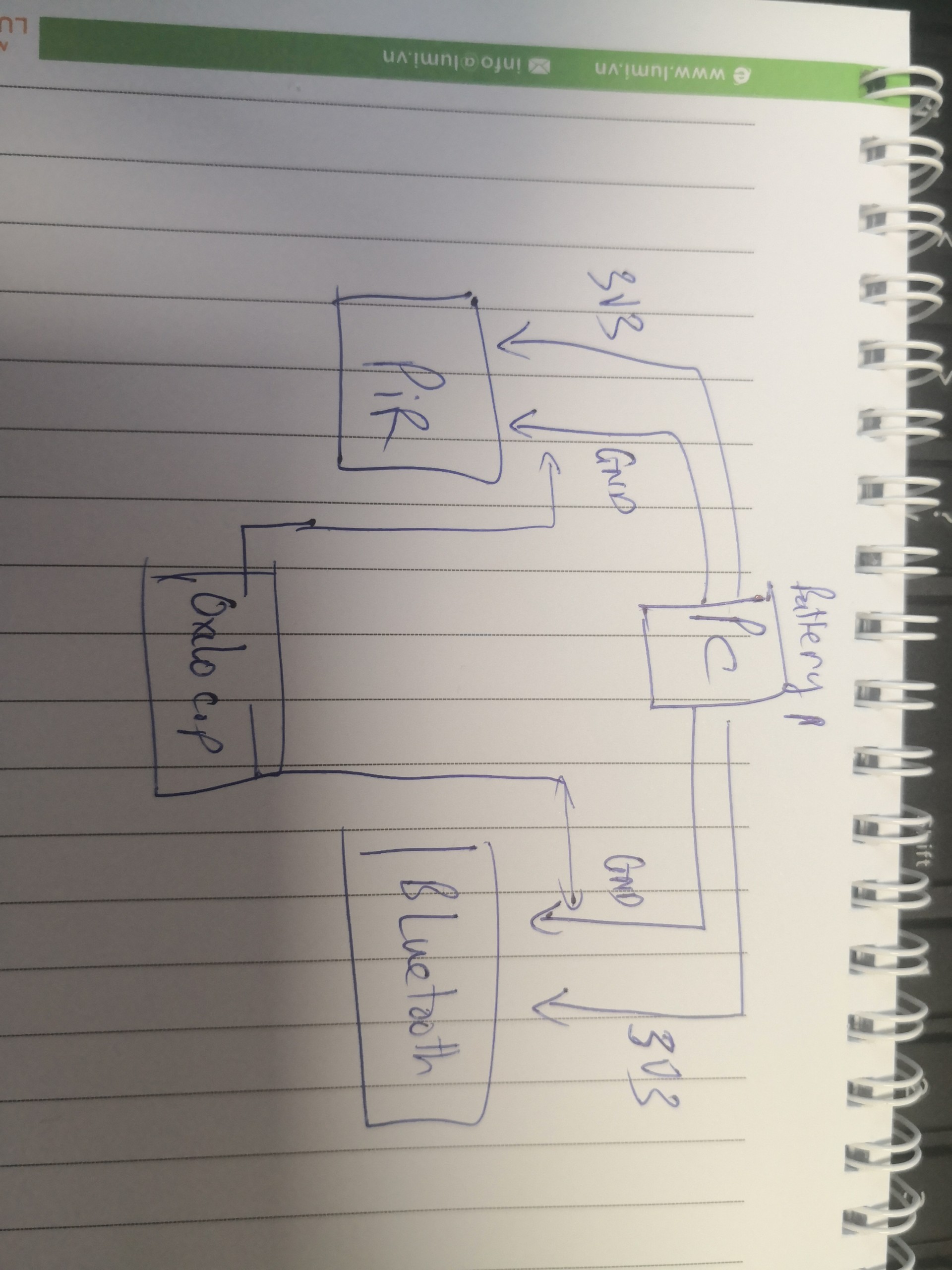

我正在设计采用蓝牙低耗能的 PIR 电路。 我 使用 TLV8544放大来自 PIR 的信号、蓝牙 IC 将接收信号以进行处理。
这是我的项目的原理图。
和蓝牙芯片、我使用了 Telink 半导体的 TLSR253。
我遇到了一个非常复杂的问题、我已经尝试修复了一周、但它不起作用。
每当我通过蓝牙发送留言板时,我都会从第二放大器底板( TP10 )的输出中获得一个信号脉冲。 当我不通过蓝牙发送任何消息板时、PIR 块工作正常。
我将升压转换器+3V3 TLV61224DCKR 用于输入电压。
我尝试移除升压转换器、以便直接为电路使用电池电源、但问题仍未解决。
尽管我使用了两个不同的电源为模块供电、但我当然会将这两个电源接地、但我仍然从 TP10接收到信号脉冲。
这是一个来自 TP10的信号、当我从蓝牙发送消息板时(我创建了一个暗室来覆盖传感器)。
这种原因来自哪里?
谢谢你。

    我尝试了一个简单的测试、发现了一些有趣的东西。
    我发现两个块的两个焊盘之间出现了振荡。 也许这就是 PIR 模块上的基准错误的原因。
    您对此有什么想法吗?
    Khieu Sy
    您好 Khieu、
    什么是粉色曲线、什么是黄色曲线?
    Kai
    Khieu Sy、
    布线和蓝牙天线放置对于最大限度地减少耦合非常重要。 如果无法减少耦合、则在传输时可能必须在短时间内忽略 PIR (转盲)。
    尊敬的 Kai:
    黄色是 PIR 信号、紫色眉是隔离后两个块的两个耳部之间的偏差。
    Khieu Sy
    您好、Ronald、
    感谢您的建议、PIR 噪声长达1.5秒、这将使用户体验变得非常困难。 我将在软件流程中尝试您的建议。
    Khieu Sy
