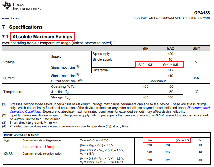

您能否在放大器的数据表中说出最大输入电压的位置?
Marvin
    您好、Marvin、
    数据表的第7.1节显示了"绝对最大额定值"。 和第7.5和7.6节显示了线性运行的"输入电压范围"规格。
    Kai

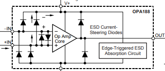

    是的、Marvin、Kai 指出了正确的部分-我对允许的差值有多低感到有点惊讶。 输入电压为该器件上的电压(+/-0.7V)。 在有增益的运行中、如果输出受到限制、输入继续尝试将输出驱动到电源轨以上、则有可能生成输入差分 V。 在这种情况下、我将0.7V 设置为需要遵守10mA 限制的输入级上的单个背对背保护二极管。
    OPA188的绝对最大额定输入电压超出电源轨0.5V、但如果通过添加限流电阻器将输入电流限制在10mA 或更低、则不适用此限制。  由于背对背输入保护二极管(见下文)、最大差分输入电压限制为0.7V、但如果您将输入电流限制为10mA、则此限制不适用。
    但是、25C 时的指定输入电压线性范围是从负电源轨到正电源轨以下1.5V、而在温度范围内、它介于(V-)+0.5V 至(V+)-1.5V 之间。
    大家好、Marek、该图非常清楚-我确实注意到了边沿触发 ESD 单元-非常常见、但这也意味着在开启和关闭时具有最大电源 dV/dT。 开始将其放入 OPA837等器件的 absmax 表中。 也应该是这里的一个、但在实践中通常不是问题、除非出于某种原因您可以在 dV/dT 中获得电感尖峰。
    尊敬的 Micheal:
    边沿触发 ESD 单元仅在几十纳秒[ns]内测量的 ESD 事件激活。  因此、无需为 OPA188指定最大电源电压斜升速率、这是在几十微秒[us]或更长的时间内针对前置放大器进行典型测量的结果。
    我之前听说过这个故事、让设计人员运行一些电源边沿速率仿真-它比您想象的低得多的 dV/dT 阈值。
    您好、Michael、
    打开您观察到的 ESD 单元所需的 dV/dt 阈值是多少?
    Kai
    您好 Kai、
    我想我首先和 Intersil 运算放大器设计人员一起探讨了这一点、其中附加的文件显示了 ISL28190规格、然后显示了最新的 OPA837规格。 这都是节奏仿真级别。
    e2e.ti.com/.../Some-edge-triggered-ESD-dV.docx
