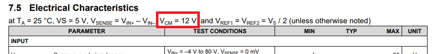

您好、香榭丽舍
在数据表第19页的方程式上有一些更重要的问题。
您能否解释一下为什么 共模电压降低12V 的 V_OS_CM 计算方法? (V_CM-12V)
    您好、Simon、
    相对于12V 电压采用 Δ 值的原因是器件指定的共模电压为12V:
    Vos 在施加该 VCM 的情况下进行测试、因此 Vos 规格已考虑了其影响。 只有当用户的 VCM 不是12V 时,才有必要考虑额外的共模效应。
    此致、Guang
    谢谢、这就是我错过的!
    Marcel
