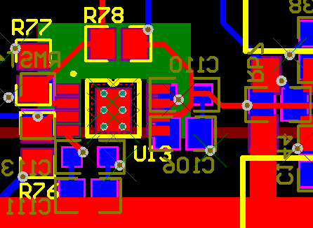

    3121周围的 PCB 布局如下所示。 蓝色表示底层、红色表示顶层。 绿色部分表示3121引脚周围的内部 GND 平面铜已进行了 ethout。 而棕色部分位于绿色下方、表示蚀刻的电源层铜。

    Yatao 您好、
    我在布局中注意到、R78有第二条迹线、它会连接到任何组件吗? 此外、您的反馈电阻器(R78)的实际值是多少? 对于电流反馈放大器、电路补偿由反馈电阻器的值设置、因此我想确保不存在任何稳定性问题。
    我还想知道、如果您稍微降低输出电压、这个问题是否会消失? 例如、您是否可以将器件的摆幅设置为-10V 而不是-11?
    此外、如果您只有一个未使用的示波器探头或电压探头、我建议将探头接触到放大器的每个引脚、并查看波形行为的任何变化。 我们经常尝试发现哪些节点对探头添加的额外电容很敏感。 这可能会让我们对在哪里查找问题有一些了解。
    您好、Jacob、
    从 R78走出来的迹线会变成一个测试品脱。 测试点被探针获取、然后测量电压。 R78=R77=649R。
    实际上、当输出电压缩小到-8V 或-9V 时、这个问题将消失。
    我使用探针来观察3121的反相、非反相和输出节点处的电压。 只有输出电压受到该问题的影响。 两个输入节点处的电压均正常。
    亚涛
