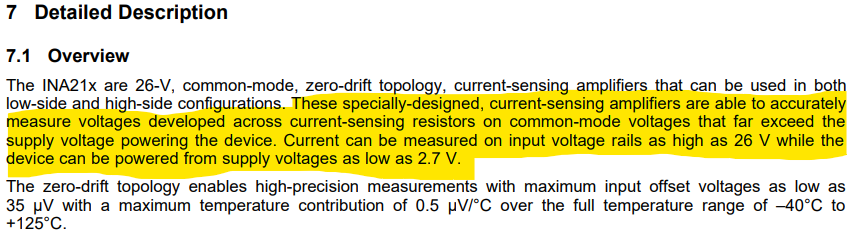

INA210用于对输出电流进行采样、输出电压为12.5V。
客户使用12V 电源轨为 INA210供电、因此 Vs=12V、IN+=12.5V、 INA210可以在这种情况下工作吗?
在数据表中、我们可以看到测试条件、Vs=5V、VIN+=12V
R2和 R4之间的电压将远远大于 Vs 5V、为什么这种情况对于 INA210是合适的?
这种工作条件与常见的 OPA 不同。
谢谢。
    尊敬的 Max:
    Vin > Vs 的条件对于 INA210和类似的其他电流感应放大器而言非常好。 简化版原理图使该器件看起来像标准差分放大器、但情况并非如此。 该器件的输入级包含特殊的偏置电路、该电路允许输入共模电压远高于电源电压、从而方便地测量大总线电压上的电流。
    请参阅数据表复制的吹气部分7.1中的概述。
