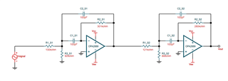

我最近使用 TI 滤波器设计工具设计了一个100kHz 四阶带通、该工具生成的设计如下:
我在 PCB 上创建了这个精确的设计、目的是让100kHz 正弦信号通过并阻止所有其他信号。
由于我只需要抑制其他频率、而它们的输出质量无关紧要、我选择一个运算放大器、我认为它具有足够的压摆率和开环增益使100kHz 信号通过(OPA4182)。 不幸的是、当使用示波器和信号发生器测试电路板时、滤波器在100kHz 的中心频率几乎没有0.3的增益。 在扫描其他频率时、我发现滤波器的最高增益约为84kHz、增益约为0.74。
正弦信号的幅度约为100mV、而 OPA4182由干净的双轨+-12V 电源供电。
我的印象是、我可能需要一个具有更高带宽的运算放大器、但我想问您认为问题出在哪里。

    您好、Pablo、
    OPA4182是一款零漂移(斩波)运算放大器、具有超低失调电压和超低温漂、专为高直流精度和精度而设计。 正如您所提到的、使用更高带宽的器件、例如 OPA1611、更适合此应用。
    下面是 TINA-TI 中的快速仿真、在上面的滤波器上使用 OPA1611。
