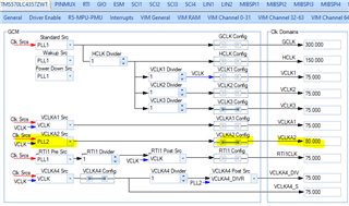

我使用  的是 TI 提供的6837.TMS570LS3137_Flexray 示例代码。 我在网络上只有2个节点。 我正在监控公共汽车交通
使用逻辑分析器。  两个节点在总线上交替传输消息。 但是,两个节点在执行时都不会检测到“新数据”标志
Transmit 检查节点功能。 因此, 不调用 FR_ReceiveRxLPdu 函数,因此不会从其他节点接收数据。
为了让总线启动并运行(时钟等),我做了一些更改,但没有对缓冲区配置进行任何更改。 这与没有变化
原始示例代码。
如果您能提供任何见解,我们将不胜感激。

    大卫,你好。
    VCLKA2用于向 FlexRay 模块提供80 MHz 时钟。 第二个 PLL (PL2) 通常用作 VCLKA2的源。
    您好,QJ Wang,
    我将 VCLKA2设置为80 MHz,如您所述。  我看到两个节点之间的空闲总线流量(请参见下文)。 前三个轨迹属于第一个节点,后三个轨迹属于第二个节点。
    Transmit _check_node 函数中的传输代码执行,但另一个节点从未接收到数据。 新的数据标志从未设置,因此接收代码永远不会执行以读取数据。
    对为何未设置新的数据标志有任何见解?
