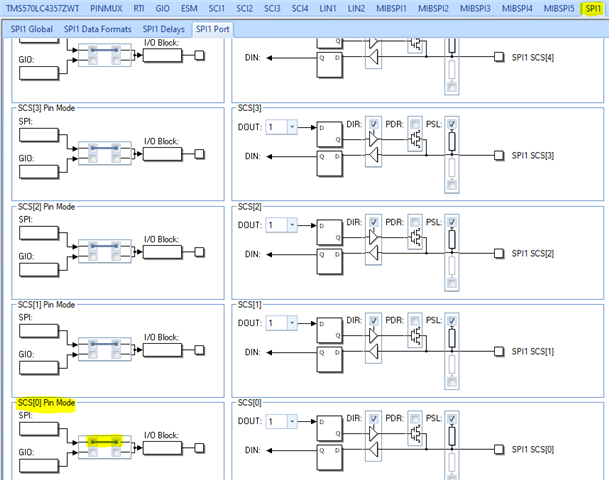

已配置,在 halcogen 中:
SPI
基本上只有 SPI1...只想运行该 SPI 总线...
设置:
MIBSPI1CLK =引脚 F18 = Booster Pak 2引脚 J5- 7.
MIBBI1NCS[0]=引脚 R2 = Booster Pak 2引脚 J6-3
MIBBI1SIMO[0]=引脚 F19 = Booster Pak 2引脚 J6- 6.
MIBBI1SOMI[0]=引脚 G18 = Booster Pak 2引脚 J6-7
将所有其他 NCS 引脚设置为 GPIO (在 halcogen 中)。仅基于 NCS[0] SPI。
已确保 PINMUX 中没有冲突...

    约翰:
    如果使用 CS0选择 SPI 设备,则 CSNR 应为0x3E 或0xFE。
     您的代码中的数据通信 config_t 的值是多少?

    约翰:
    1.已启用 HALCOGen“驱动器启用”中的 SPI1
    2.将 CS0配置为芯片选择,而不是 GIO:
    3.在 HAL pinmux 窗口中,确保为 R2选择了 MibSPI1CS0:
