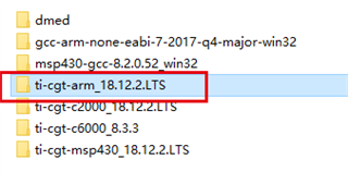

我注意到了文件 vla_alloc.c、但没有参与编译。 如果我想让该文件参与编译、是否需要配置 HAL_Cogen? 如何配置?
谢谢、此致
耶鲁李
    [引用 userid="514648" URL"~/support/microcontrollers/arm-based microcontrollers-group/arm-based microcontrollers/f/arm-based microcontrollers-forume/1115951/tms570lc4357-how-configure-variable -length-array"]如果我希望此文件参与编译、是否需要配置 HAL_Cogen?[引用/引用]
    不可以。这是您自己的 C 代码文件。
    [~引语 userid="514648" URL"/support/microcontrollers/arm-based microcontrollers-group/arm-based microcontrollers/f/arm-based microcontrollers-forume/1115951/tms570lc4357-how-configure-variable 长度-array"]如何配置?
    右键点击工程并选择"Add Files"。  选择要添加的文件后、将弹出另一个对话框、允许您选择复制文件或链接文件。
    有关添加/链接文件的更多信息、请参阅:
    processors.wiki.ti.com/.../Projects_and_Build_Handbook_for_CCS
    您能否说明客户使用的编译器版本?
    我上次使用 TI ARM 编译器 v20.2.0进行检查时,当  源代码中使用变量长度数组时,编译器会自动插入对_VLA 和__VLA dealloc 的调用。 请参见 MSP-EXP432P401R:栈上的本地数组(而不是堆上的 alloc'ed)
