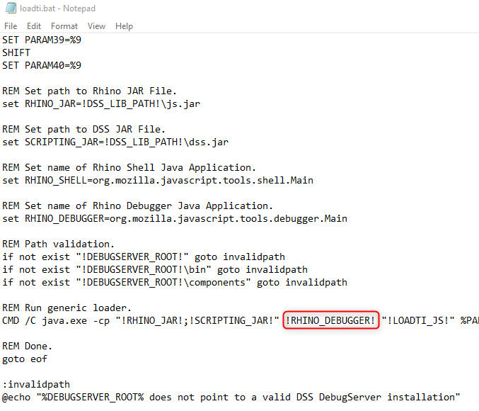

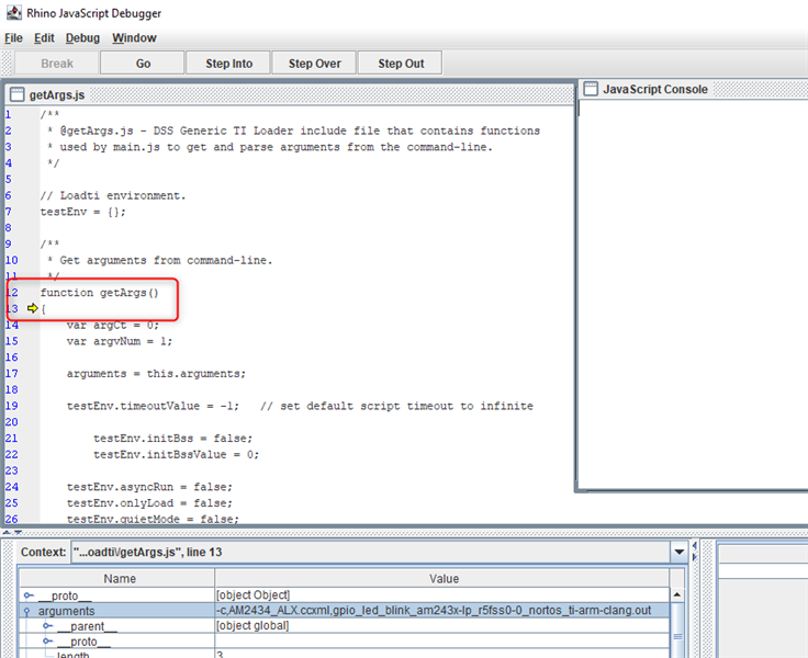

我尝试使用 DSS 脚本 loadit.sh、它在 main.js 行239 (debugSession.memory.loadProgram (OUTFILE))挂起。
我不熟悉 DSS、因此请不要以为我知道太多。
我在 Linux 系统上运行、能够通过 CCS GUI 加载和执行该操作、但我必须能够通过命令行对器件进行编程和刷写、以实现自动化。  我无法通过 Rhino 进一步进入。
如何进一步调试?

    SLF4J 警告不会打扰到我,它们是一个已知的问题,我可以忽略它。
    我可以加载一些图像。  我们有一些更简单、更小的编译、可以加载和运行(223K)、但当我尝试加载更大的(1.2M)时(它通过 CCS GUI 加载和运行而不会出现任何问题)、它会挂起。
    我一直在研究日志中的差异,并且尝试在 Rhino 中单步执行脚本,但除了等待停止之外,我没有进一步了解到挂起的性质。

    这是奇数。 这对我来说很有用。 如果您在第87行设置了断点、那么什么会显示为参数值?
    进入
    如何为 loadti 运行 Rhino 调试器? 您是否修改了 loadti.bat 脚本以使用 shell 上的调试器?
    -c -v ~/ti/CCSTargetConfigurations/am243-gp-evm-fresh-xds200.ccxml ~/Downloads/kitchen_sink_am243_gpio_fvt_1.out
    进入
    进入失败我没有获取 getArgs.js 文件或 getArgs()函数,它只是存在的
    Rhino 无法在输入端获取批处理文件或 shell 脚本。  我将 main.js 作为起点($ dss.sh -dss.debug main.js -c -v ~/ti/CCSTargetConfigurations/am243-gp-evm-fresh-xds200.ccxml ~/Downloads/kitchen_sink_am243_gpio_fvt_1.out)、因此我没有修改批处理文件或脚本文件、因为它们未被使用。
    loadti.sh 文件比 loadti.bat 文件简单得多:
    #! /bin/sh
    #此脚本执行 DSS Linux 的 LoadTI
    导出 LOADTI_path=$(dirname $(which $0))
    $LOADTI_PATH/./../bin/dss.sh $LOADTI_PATH/main.js $@
    因此、我在调用 DSS 之前执行了导出。
    我可以在 main.js 的第一部分看到其他源文件和单步执行,但当我设置到 getArgs()或通过 getArgs()时,所有文件都会停止。

    我的意思是:
    双击图像以展开。
    查看如何在控制台中使用绝对路径将 LOADTI_PATH 导出到 loadti 脚本的位置。 未使用"~"。
    然后、我在 Rhino 调试器中运行 main.js 脚本。
    我现在能够逐步了解 getArgs.js。 请注意、我遇到第140行、因为我错误地传入了参数:
    -c -v
    这是不正确的。 它应该是:
    -c -v
    我希望您也会遇到相同的错误、因为您也在执行以下操作:-c -v
