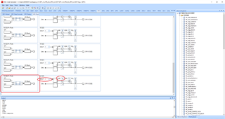

gioSetDirection (spiPORT1、0xFFFFFFFF);
gioSetBit (spiPORT1、1、0);
spiTransmitData (spiREG1、&dataconfig1_t、2、TX_Data_Master1);
gioSetBit (spiPORT1、1、1);
这是否正确,当使用此代码时,芯片选择不工作。
    尊敬的 Srinivasa:
    如果您要操作 CS0、则应使用如下所示的 SET 指令
    GioSetBit (spiPORT1、0、0);//SPI1_CS0设为0
    但您正在使用"gioSetBit (spiPORT1、1、0);"、此器件将运行 SPI1 CS1而不是 CS0。
    只需执行以下步骤即可正常运行。
    1.首先在 HALCoGen 中将 CS0配置为 GIO。 并将方向配置为输出以及 DOUT 的初始值。
    2.完成上述配置后,只需在主函数中使用以下代码。
    我附加了代码供您参考、请查看。
    谢谢。此致、
    Jagadish。
