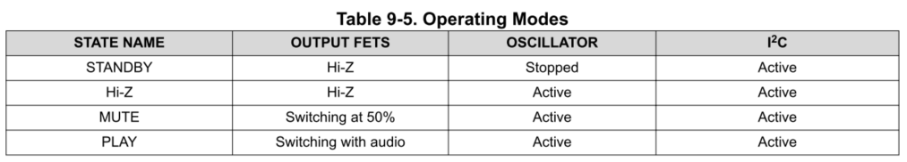

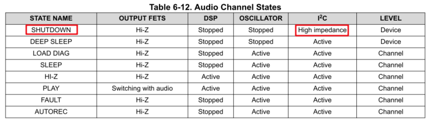

您好 TI 支持部门、
我们需要在 MCU 和电源 IC 之间注入一些通信错误。
例如、在 TAS6684-Q1 上、我们可以使用置位的 PD 引脚轻松模拟 I2C NACK 错误、因为 I2C 将在关断状态下处于非活动状态。
但在 TAS6424R-Q1 上、只要芯片通电、I2C 始终处于运行状态(我认为)。
在不使芯片断电的情况下、能否在 TAS6424R-Q1 上轻松仿真 I2C 错误?
谢谢。
BR/HAO
