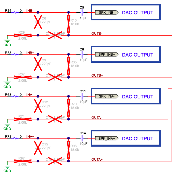

请问,当发送至TAS3251的高于12V的PVDD电源切断输出时,我可以在哪里查看? 它只能在12伏时发出非常微弱的声音,如果我调高音量,输出就会发出流行的声音。
此致,
关先生
    确切地说,我附加了视频,如图所示... 起初,我以为这可能是个别董事会的情况。 但是,我做了20件测试,已经测试了3件,然后烧掉了。 go.e2e.ti.com/.../TAS3251.mp4还有17个
    每当我将PCDD升高到12V以上时,输出声音就会消失,而Pop声音就会发出。

    您能否帮助提供您的SCH?
    此致,
    郑少文
    e2e.ti.com/.../3487.TI.zipHiShawn Zheng,
    附件是我在Altium的原理图和TAS3251的导出pdf文件。

    请问这部分组件是否需要?

    当您调整的电源低于12伏且高于12伏时,每个电源轨的电压是多少? 您的线路图中似乎没有标注任何电源滑轨的电压。 这似乎非常奇怪,提供超过12伏的电压导致此输出。 在我看来,发送到引脚或参考的电压似乎不正确。
    TAS3251在GVDD和VDD导轨上运行所需的电压至少为10.8V,最大为13.2V。
    以上捕获中未填充的R和C适用于PFFB,正常操作不需要。

    GVDD处的电压为12V,针脚9,针脚52和针脚56处的电压为3.3V。
    现在,我从PCB上脱下所有调节器。 MY 3.3V直接来自另一个提供3.3V (200mA)的调节器板
    GVDD直接来自TAS3251 EVM的12V。
    PVDD来自电源,我可以调节电压。
    当我将PVDD升高到12伏以上时,情况仍然相同。

    请问VDD导轨是哪个针脚? 我刚刚意识到芯片上没有VDD引脚,但7.1 绝对最大额定值中提到了它。

    VDD针脚在内部连接至GVDD针脚,两个针脚均应以12伏电压驱动。
