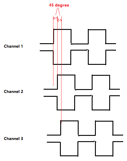

我们有一个关于其他控制字段寄存器的输出相位字段的问题。
输出相位是否表示每个通道之间的相位?
还是四通道PWM输出处于相位?
此致,

    输出相位是每个通道之间的PWM相位差。 以空闲状态为例,相移将为:
