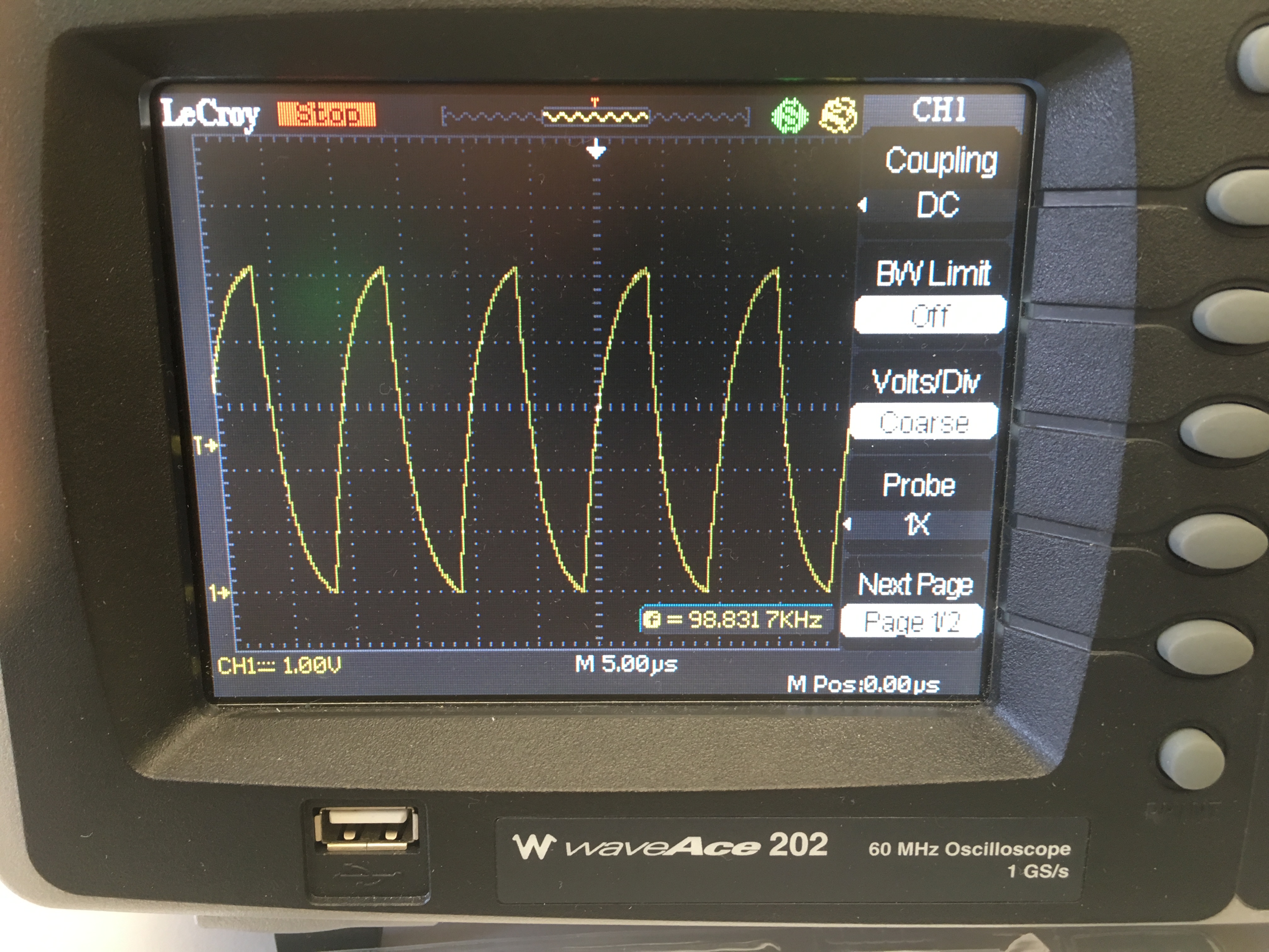

我的设计中有2个TPA3118D2,一个在主模式下,另一个是从属模式:
  • 芯片主控器(例如 U1)具有一个来自GVDD的电阻100k和增益,来自增益和GND的20k
  • 从芯片(例如 U2)具有一个来自GVDD的电阻器47k和增益,来自增益和GND的75k
  • PLIMIT连接到GVDD
  • 电源为24V直流
  • 与主控制器(44°C)相比,芯片从控制器U2的温度非常高(82°C)
  • 我尝试反转配置:U1现在是从属设备,U2是主设备;现在问题出在芯片U1上
  • 我尝试在主模式配置下运行芯片U1和U2,现在温度合适(42-44°C),但如果芯片U1和U2一起运行,会有噪音
  • 如果我关闭一个芯片(例如 U1)通过SDZ,噪音不再存在
感谢您的支持!

    您好,Fabrizio,
    您能否分享该原理图? 谢谢。
    Andy
    e2e.ti.com/.../K_2D00_AMPLI-SCHEMA.pdf
    您好,Fabrizio-san,
    您是否可以将主板上的C55从1nF更改为47pF,例如TPA3118D2EVM?

     谢谢Kato,
    我更换了电容器,现在它工作了,主/从配置中的温度也很合适。 我想补充以下几点:
    1.请Andy向TI公司申请一个TT,以更新相关的数据表/技术文档
    2.电容器47pF解决了问题,但使用示波器测量同步信号非常糟糕,同时移除电容器,内部盖似乎过高(附图)
    再次感谢
    Fabrizio Massaini
