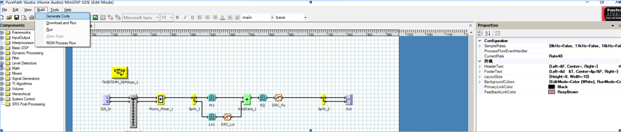

现在没有演示板。 我使用以下PurePath Studio (家庭音频) miniDSP GDE软件脱机编辑参数,并通过生成代码生成参数cfg文件(如附件)。 如何将此文件集成到我们的软件中? 您能不能提供如何 在 不 连接 演示板的情况下导出寄存器的方法
  e2e.ti.com/.../7633.base_5F00_main_5F00_Rate48.cfgThe的主要问题是如何编写以下截屏(没有相应的地址?)?

    由于我们手头没有TAS5754M EVM,因此我们使用PurePath Studio GUI生成参数cfg,因此wihch可以在没有EVM的情况下完成它, 但是,PPC2只能在与TAS5754M EVM连接的条件下生成cfg,因此我们需要您帮助您提供如何使用PurePath Studio GUI导出寄存器而不连接演示板的方法,tks!

    如果没有连接的TAS5754MDACEVM,则无法完成音频调谐。
    此外,PPS (PurePath Studio)不是推荐的工具。 PPC2是!
