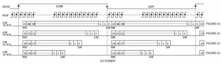

尊敬的先生:
我需要您的帮助来提供寄存器配置。
在我的音频系统中。  TLV320ADC3100 IN2L(P)引脚有麦克风输入。 IN3L(M),IN2R(P),IN3R(M)均为浮动状态。  然后,I2S输出至SoC。
I2S是标准模式,如下图所示,我确信SoC可以为 TLV320ADC3100提供3.072MHz BCLK和48kHz LRCLK。
根据数据表中的示例寄存器设置。 除了上述设置之外,还有更多的设置,如处理块,MICBIAS和MICPGA)等
我不确定如何确定这些设置。 请您为我提供正确的配置,谢谢。
谢谢。
Brian
    您好,Brian,
    欢迎来到E2E,感谢您对我们产品的关注!
    为了从ADC3100的配置和注册设置开始,我建议您 查看ADC3101 EVM的评估软件,它是具有与ADC3100相同功能,块和性能的同级部件, 但具有不同数量的输入和数字麦克风支持。 在此评估软件(GUI)上,您可以找到一些示例脚本,用于在不同的操作模式下配置ADC,这些模式比数据表中的示例代码扩展得更广。 这些脚本可用作最终应用程序配置的参考。
    此致,
     -Diego Mel é ndez López ñ a
      音频应用工程师
