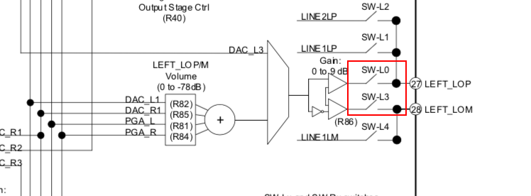

我想´ven´t左通道将输入MIC1LP/LM驱动到输出LEFT LOP/M,我想我已正确定义了寄存器,但我看不到任何寄存器来激活开关SW-L0和SW-L3。 我希望将它们关闭以将信号驱动到输出。 它们是否默认关闭?

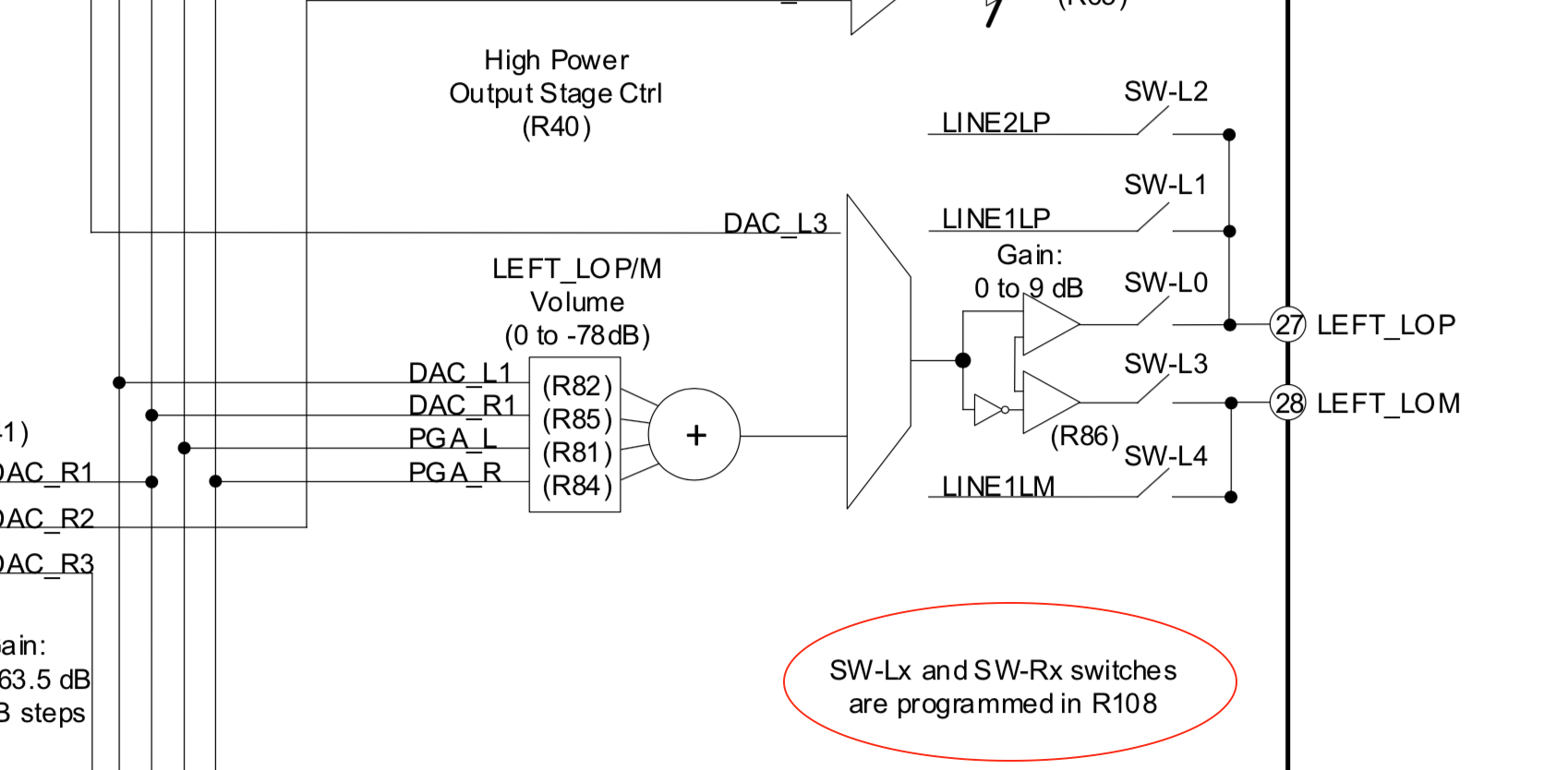

    您剪切了剪辑中的信息。  请参阅以下内容:
    请注意,这些开关用于无源模拟旁路功能,如数据表的10.4 .1.3 部分所述
    默认情况下,右侧和左侧的LOP/M输出未连接到输入。 编程寄存器108仅在输出块断电且在寄存器108中选择位时将输入连接到输出。

    您好,Steve,
    在寄存器108中,仅定义SW-L1,SW-L2,SW-L4,SW-R1,SW-R2和SW-R4,但不定义SW-L0,SW-L3,SW-R0,SW-R3。 在我的n´t中,我不想绕过信号,我想看到左侧_LOPM输出中的MIC1LPM/LINE1LPM输入信号,而不是绕过它。 因此,我想我应该只关闭交换机SW-L0和SW-L3。

    用户,
    当左侧或右侧LOP/M输出接通电源时,这些始终连接。
    因此,当LEFT LOP/M输出加电时,不会选择任何旁路路径,并且LEFT LOP/M输出连接到引脚27和28。 当LEFT LOP/M输出断电时,任何选定的旁路路径都连接到引脚27和28。
    这是否合理?

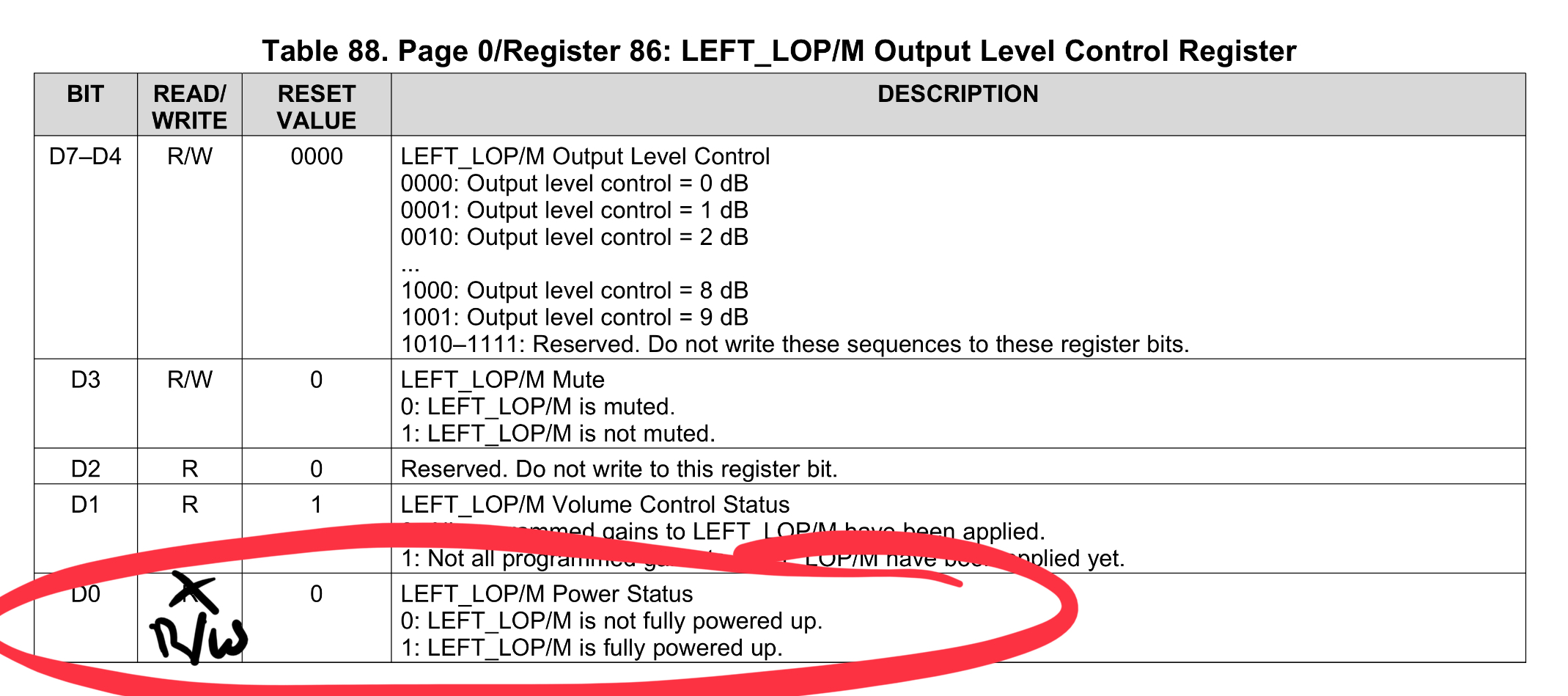

    当您说左侧或右侧LOP/M输出已通电时,您是否意味着右侧或左侧LOP/M在正确的寄存器中被定义为未静音(R86和R93)?
    此致!
    用户,
    否。寄存器86和93中的位D0是电源控制。 目前,它们在数据表中被错误地标记为“状态寄存器”,但它们是控制寄存器。 它们将在下一次更新中更正。
    此致,
    -Steve Wilson

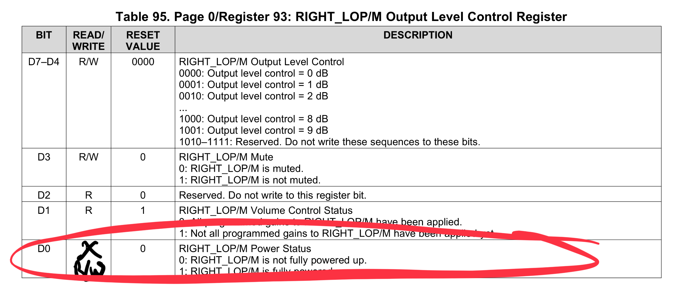

    您好,Steve,
    n´t我不知道要激活输出RIGHT LOP/M必须定义哪个寄存器 在我给您发送的绘图中,上一条消息表示R93代表Rright_LOP/M,R86代表LEFT代表LOP/M。
    此致,
    用户,
    我刚才解释过,你使用的是86和93号登记册。
    这是否更清楚?
    此致,
    -Steve Wilson
    用户,
    这是否更清楚?
    此致,
    -Steve Wilson
    更清晰。 谢谢!
