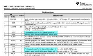

在数据表中、引脚 RINP、RINN、LINP、Linn 的偏置电压为3V。

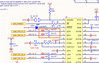

我们的一位客户设计了电源电压范围为12V~24V 的电路板、即 PVCC、AVCC 为12V~24V。放大器芯片的增益设置为固定32dB。电路板工作正常。
但在电源电压为12V 的情况下、测量引脚 RINP、RINN、LINP、Linn 上的直流电压。 发现它们的直流电压大约为2V、而不是数据表中所示的3V。 这是可以的吗? 为什么它与数据表不一致?

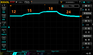

我还要求这位客户测试输入端的偏置电压、以获得不同的电源电压。 如下图所示:
 分别提供12V、15V、18V 和24V 电压时、测得的音频输入引脚的偏置电压。

    Vbias 是用于为输入电容器充电的内部电源。 当器件加电时、器件内部 Vbias 将在极短的时间内为输入电容器充电至大约3V。
    它们应检查输入引脚侧的 Vbias。
    对于客户应用、他们不需要考虑 Vbias。

    [~用户 id="404981" URL"支持/audio-group/audio-f/audio-forum/1126270/tpa3116d2-bias 电压-at-audio-signal-input-pin/4177556#4177556"]他们应检查输入引脚侧的 Vbias。[/quot]
     应  测量哪个引脚?  客户测量的引脚为 RINP、RINN、LINP、Linn。
    Amy
    您好、Amy、
    是的、测量  RINP、RINN、LINP、Linn 引脚。
    尊敬的 Derek:
    客户实际上正在测量这些引脚。 是什么导致测量 值与数据表不一致? 这是正常行为吗? 音频输入引脚的偏置电压与电源电压之间是否存在关系?
