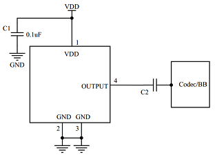

LMV1091的原理图使用差分连接来实现麦克风输入。 我们计划使用 MEMS 麦克风、但 其输出是单端的。 我们是否可以通过电容器将 A3/A5连接到 GND? 对性能有何影响? MEMS 麦克风的示意图如下所示:

    您好、JH、
    如果不使用放大器的同相输入、建议将交流耦合到 GND、而不是直接短路。
    -Ivan Salazar
