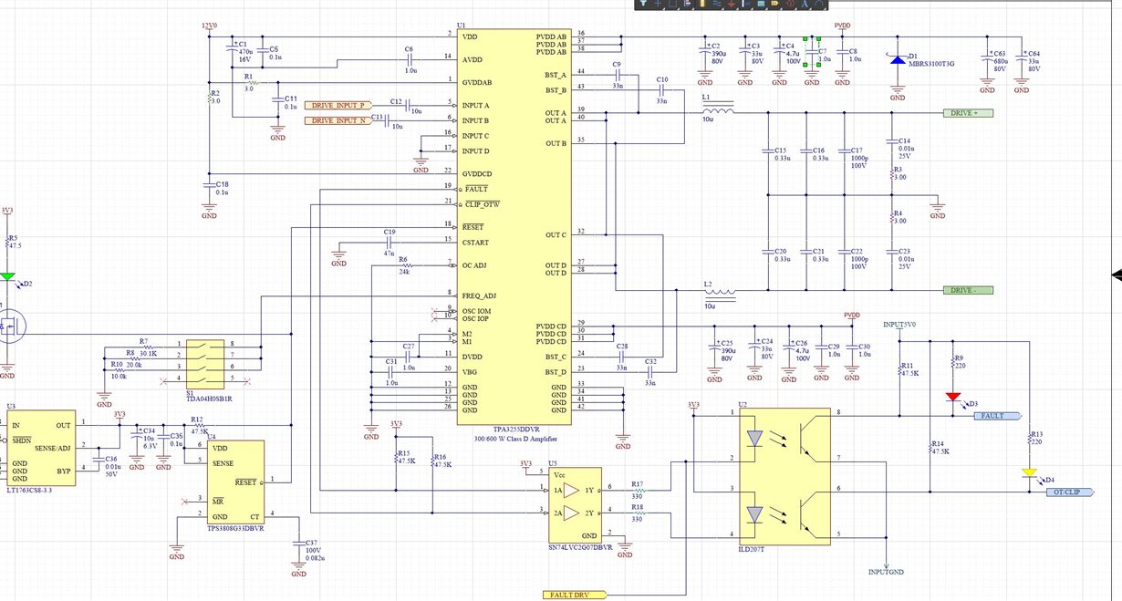

我有一个使用 TPA3255的设计。 我的设计非常接近数据表图31中的示例。 我已附上此部分的 pdf。 一般而言、该设计符合我的预期、只是我无法接近预期的功率。 PWM 输出在57v 电源轨上以全电压(约114V)运行、但无论负载如何、我可以获得的最大正弦电压都是57V P-P 左右。 即使是空载、我也只能达到大约60V P-P 此时、波形开始严重失真、放大器削波警告亮起。 从这一点开始、放大器就接地了。 我怀疑这是我所遗漏的东西、但我不确定要去哪里追。 我的第一个想法是与布局或电源相关的东西。 但是、电源轨具有足够的可用功率、12V 电源适用于3A。

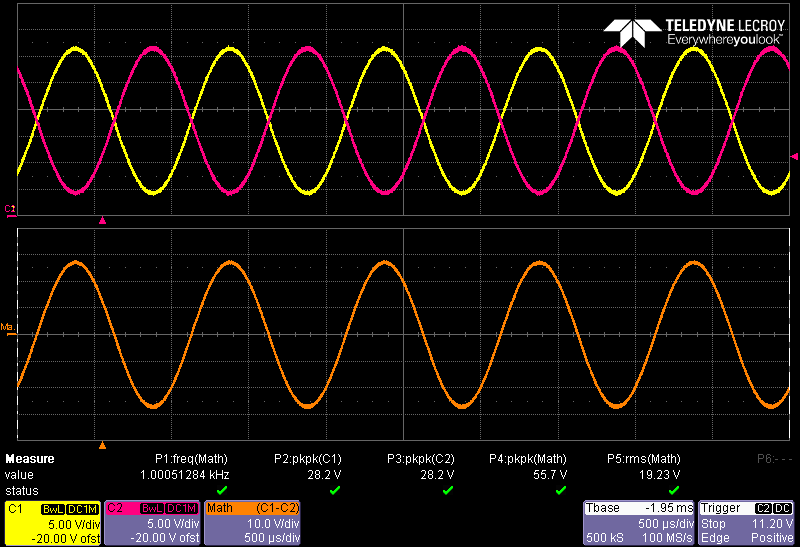

    我认为这里的问题是、您只测量/计算瞬时功率。 在负载上输出正弦波将使负载的+侧驱动到 PVDD 以达到第一个峰值、然后由于 BTL 的性质、放大器将在负峰值的相反方向驱动负载上的 PVDD、从而有效地产生2xPVDD 的差异。
    此处捕获了具有36V PVDD 的 TPA3251输出、在4R 范围内输出100W。 黄色是一个半桥、红色是另一个半桥、橙色是负载上的总电流。 这显示了28Vpk-pk 半桥输出、在整个负载上产生55Vpk-pk 输出。

    您能否像 TPA3251一样在示波器上捕获您设置的输出(+桥臂、-桥臂和整个负载的数学差)? 如我在 TPA3251示波器捕获中所示、36V PVDD 器件能够在负载上执行55V 峰-峰值摆幅(最大输出功率仅为一半以上)、这是您的设置在某种程度上受 TPA3255的限制。
    600W 平均功率("rms")图不是错误的测量、它是 TPA3255在 PBTL 模式下在整个负载范围内的34Vrms 真实性能能力。

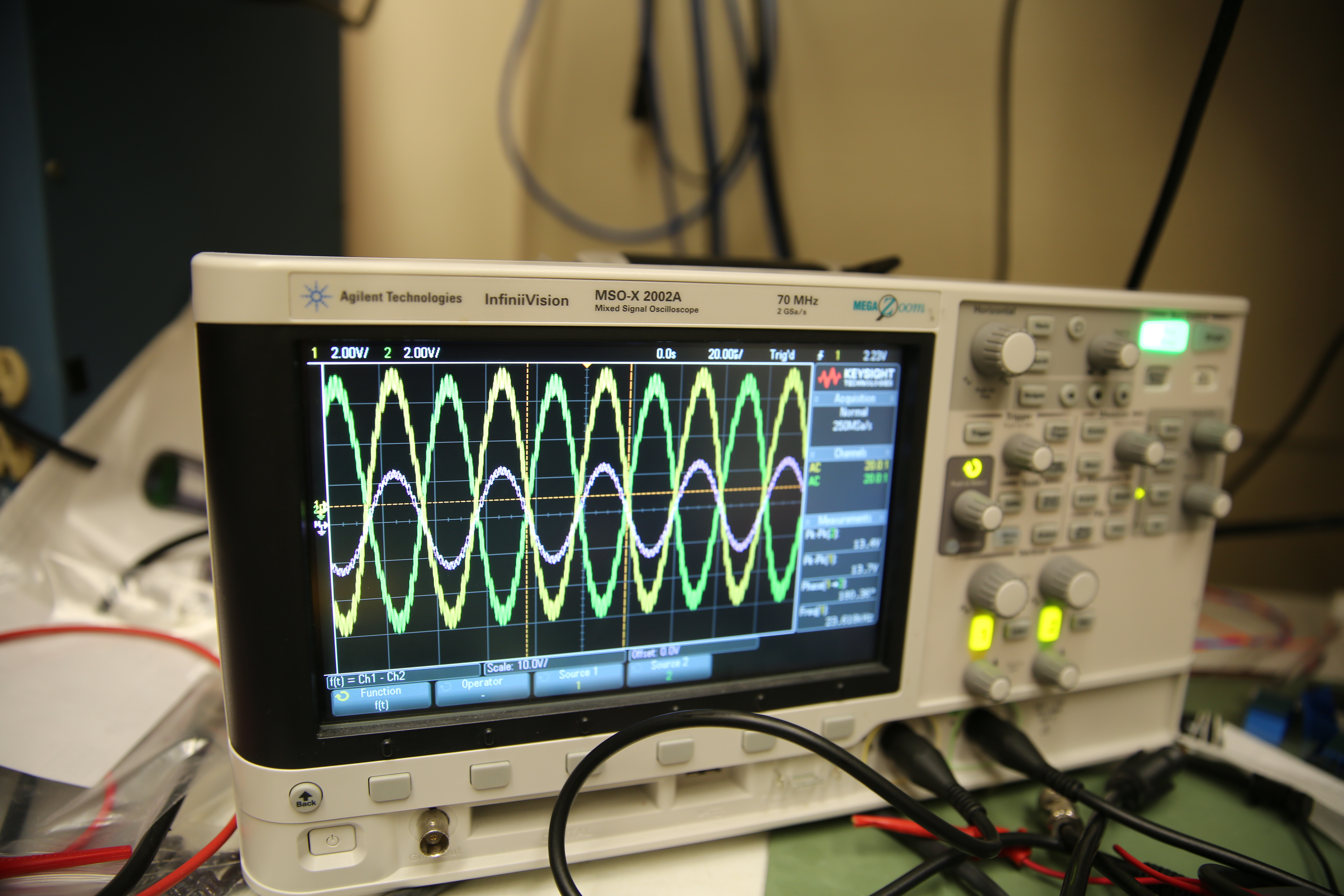

    显然、我使用差分探头测量输出作为负载两端的正弦波。 也就是说、当我看到57V P-P 时、它只是一个电阻器上正弦波的测量值。 当我查看未滤波的波形时、我看到 PWM 信号从正半周期变为负半周期。 这会产生超过100V P-P 的 PWM 波 问题似乎在于、正弦波在中设置削波之前从未正确实现正确的振幅。 就好像我没有从 TPA3255的内部转换中获得足够的"增益"。
    这是信号的示波器截图。 纹波是由于我的原型滤波器稍微位于宽侧。 频率对应于开关频率。 绿色和黄色是相对于接地的滤波输出信号。 白色是总和、而不是缩放。
     您可以看到、我获得了我所期望的180相移输出。 问题是、在我在负载上获得足够大的(总和输出)之前、我会削波。
