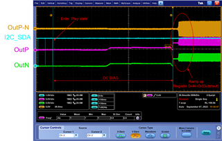

我尝试使用0x00、0x08、0x0c 和0x03来设置寄存器0x4E、但结果始终相同:
绿色迹线表示模拟输出。 可以看到一个斜坡、但我们无法控制它。
我们哪里错了? 如何设置斜坡"速度"?

    关于您的问题、我有一些事情需要与您确认。
    下面是您的测试波形。
    紫色曲线是 PDN (或 Standby)对吧?
    第1部分:这是您的寄存器配置、这可能是由低 I2C 速率导致的、目前无法配置 TAS6584。 请检查此器件。
    第2部分:该器件用于运行直流 DIAG 以检测负载条件、运行自动退出睡眠状态(每个重新拉 PDN 引脚)。 通常时间约为155ms。
    第3部分:此部分似乎是由您的主机实施的斜升/斜降算法。 0x44寄存器也用于调整此部分的斜升/斜降、但效果不如您在图片中看到的强、因此调整似乎没有效果。
    您可以播放高于1kHz 的相对高频声源、以在调整0x44寄存器后查看斜降的影响(我注意到您似乎没有斜降算法)。 但是、0x44寄存器对启动没有影响(从初始化到声音开始、0x44寄存器会影响播放后音量范围从0变为正常的时间)。

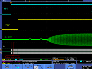

    紫色曲线是 PDN (或待机)对吗?
    不、这里有一个新的屏幕截图:
    请记住、在我们的板上、我们有4个 TAS、它们均已进行编程。 每一个过程大约需要5ms。 之后、开始定期查询 TAS、例如、温度和电压。
    您可以看到直流诊断阶段就在斜坡之前。
    第3部分:此部分似乎是主机实施的缓升/缓降算法。
    我不这么认为
    我们有一个永不停息的音频发生器、我们只重置 TAS。  因此、TDM 上的音频肯定已经正常运行。

    1.斜升不起作用
    test1、使用默认代码(寄存器0x44=0x33 (默认))
    test2、更改寄存器0x44=0xbb
    从测试结果来看、修改0x44寄存器会改变斜升时间(斜降时间也是如此)。 您的屏幕截图中的加速时间显然比我们的要长得多、这会让我感到困惑(这不应该是由我们的芯片引起的)。
    2.如何缩短启动时间
    从上面的原理图可以看出、当芯片退出深度睡眠状态时、它会自动运行直流 DIAG。
    定期查询 TAS 开始获取,例如温度和电压。
    我想大家在不停地监控芯片在深度睡眠模式下的状态、一会后就会退出深度睡眠模式。
    我们建议在初始化完成后、您可以等待直流 DIAG 完成、然后再监控芯片状态。

    您好、最大值
    另一点是、待机和 PDN 之间的时间差足以大于4ms、并且它不需要与您显示的时间一样长。

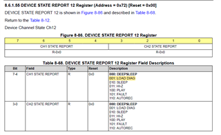

     请使用通道状态寄存器0x72和0x73来检查当前状态。
     执行诊断时、所有通道均处于 Hi-Z 状态。
     0x4e 寄存器的功能与数据表中所述相同、用于控制模拟增益斜坡速度。 您可以尝试使用 I2C 来更改值并测试效果。

    退出深度睡眠模式(写入播放或高阻态命令)后、TAS6584将启动 DC DIAG。 此时、您可以通过读取寄存器0x72和0x73 (或 DC DIAG 是否检测到故障)来判断 DC DIAG 是否已完成。
    在直流诊断期间为 Hi-Z、对吧? 当直流 DIAG 结束时、它们会怎么样? 我推断、由于它的寄存器0x44具有效果、因此它们会静音。
    [/报价]
    是的、直流 DIAG 在 Hi-Z 模式下运行。 完成 DC DIAG 后、状态将恢复到您之前设置的状态(Hi-Z 或 PLAY)。
