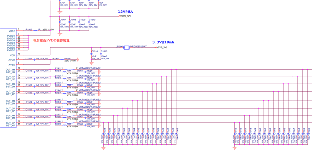

我们的客户在其应用中使用了 TAS6424E-Q1、他发现如果 TAS6424E 没有连接负载、 它可以正常输出、但如果他连接了4 Ω 负载、它看起来是削波的。
下图为连接负载、而上面的图未连接负载。
输出电感的饱和电流就足够了。
PVDD 为14.8V,他曾尝试使 PVDD 增加15.4V、结果相同。
首先我认为 PVDD 无法提供足够的电流、但如果他改变低功耗负载、它的输出也会发生削波。
您能帮助进行分析吗?

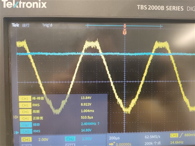

      我们可能需要同时采集 PVDD 波形、在靠近器件引脚的位置测试 PVDD。 问题仍然很可能来自 PVDD。
    Hi Shadow,
    感谢您的答复。 PVDD 波形如下。
    此外, 他还再次测试:
    1)如果音量低,波形正常,WARN 引脚高,状态寄存器0x24为0。
    2)如果音量较高、则 WARN 引脚为低电平、0x24为削波检测。 。
    3)如果音量从高到低,警告引脚仍然低, 0x24也检测削波,它无法恢复。

     在波形中、输出的峰值电压约为14V、PVDD 为14.9V? 如果发生削波也就不足为奇了、因为 MOSFET 中有 Rdson、电感器中也有 DCR、所有这些都会占用电压。 让它们将电压升高到18V 并再次进行测试、情况如何? 我们可以确保没有其他问题。

    根据输出功率 Pout=Vrms^2/Rload、 如果 负载为4 Ω@20W、则需要输出约为9Vrms、即等于12.77Vpp。
    因此、如果 PVDD 为14.9V、它应该能够正常驱动负载、没有削波。
    凯林

      我们是否使用4欧姆电阻器来进行此测试? 为什么波形上有如此大的噪声?

      扬声器和电阻器不同。 可能是他们的扬声器导致了这种削波,就像语音土壤饱和。 请使用固定电阻器来测试结果。
    Hi Shadow,
    非常感谢您的答复。 客户提供了反馈、即他使用  4欧姆电阻器而不是4欧姆扬声器进行测试、并且输出有削波。

    对于削波形、很难用手进行计算。 我们大多数情况下会使用 AP 作为专业音频设备、从而为我们带来这种价值。
    客户使用过扬声器、可能是制造商说20W、但他们说它是未削波的电源吗? 因为它在音频区域也很常见、可以提供最大10%的 THD 功率。 10%AP 也是一个非常大的削波形、只能通过 THD 进行测试。

    客户回答说如果体积=40、 9伏确实有 10%的失真、但测试说如果体积=34、7V 就开始失真、如果体积=37、就有很大的失真。
    你好,凯林
      7V 开始失真、这似乎最可能是由扬声器引起的。 如果您使用 EVM 和电阻器负载来测试此条件、肯定不会找到此类行为。 请确保测试的是 OUTP 和 OUTM 之间的差分电压。 也最好使用 AP 来执行此测试。

      1.仍检查 PVDD、在器件的 PVDD 引脚侧进行测试。
      2.输入信号可能也有一些问题。 使用飞线直接从 AP 发送 I2S 以进行检查。
      3.它们是否将寄存器0x05中的任何音量设置更改为0x08?
    Shadow、
    非常感谢您的答复。
    1. PVDD 曲线与之前连接的相同。
    2.如果 PVDD 增大 18V 并且可以正常输出9Vrms、那么 I2S 输入信号没问题。
    3.0x05~0x08均为0xC8。
    凯林
    你好,凯林
      那么、路径上似乎还有一些其他电阻、可能是电缆、连接器或其他元件。 该电阻会占用过多的电压、解决该问题的唯一方法似乎是使用更大的 PVDD 电压。
