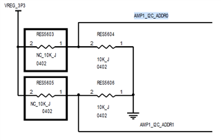

请帮助查看下图所示的原理图:
1、大概 引脚22和引脚23:我们看到 TAS6424E-Q1 EVM 的连接是4.99k 至 GND。 有任何疑虑?

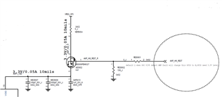

2.关于 VDD 引脚原理图:

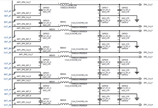

3.这是放大器输出原理图

    1. I2C 地址引脚可以直接接地、而无需系统中的电阻器。  我们会在 EVM 上添加电阻器、以便可以轻松更改地址。
    2. 这不是好的做法。  发生故障时应连接3.3VDC。  可以读取 I2C、以查看故障是什么。  如果您遇到通道故障、它会关闭一个通道、其他通道正常工作。  如果关闭3.3VDC、您可以有弹出和点击输出、因为这不是受控关闭。
    3. LC 滤波器原理图良好。  无建议。
