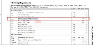

如果未按照断电顺序执行断电、它是否会导致芯片烧毁
    RAY、
    答案是否定的。  断电序列用于实现最静音(无杂音)的断电。
    S·格雷格
    格雷格
    该描述意味着在 PA VDD 上电后、I2C 运行需要12ms、对吗? (仅当 VDD 上电12ms 后、我才能访问 PA 的 I2C 地址吗?)
    尊敬的 Ray:
    I2C 地址锁定速度将比12ms 快得多。  我们需要12ms 用于 POR、以便重置寄存器并实现准确的 I2C 通信。
    S·格雷格
