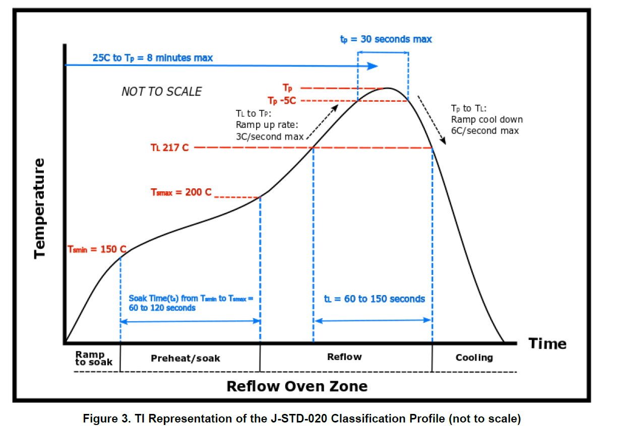

 您能否为我们分享 TAC5411-Q1 MSL 峰值温度规格和回流焊曲线、因为我们将需要用于 SMT 生产

    它是 MSL2等级、因此最高为260C。 我没有此器件的回流焊曲线、但您可以遵循下面的图表:
