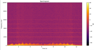

我最近订购了板载 PCM2900的 PCB。 我将使用它在放大后对雷达数据进行采样。 在频谱图中绘制输出数据时出现问题(请参阅随附的图像)。
无论我用于放大器和 PCM 电路板的电源如何、每1000Hz 就会出现一次谐波。 其他人是否经历过这种情况或有任何想法、这可能是什么原因造成的?
非常感谢!
    您好、Ryan、
    仅需确认一下、这是 TI 的 EVM 吗? 或定制电路板? 如果是定制的、您能否共享原理图?
    另外请注意、不建议将 PCM2900用于新设计。 应正确使用 PCM2900C。
